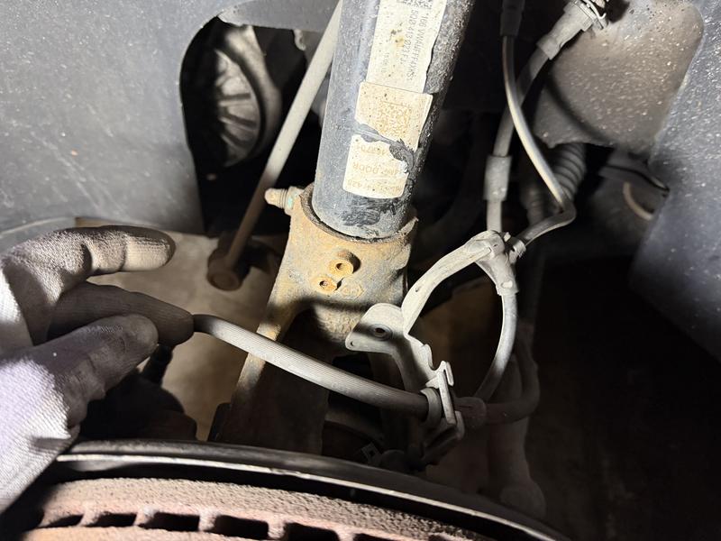

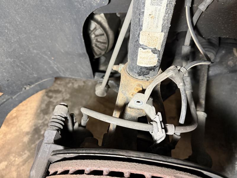

Bjr à tous
Lors de ma rotation annuelle de roues (hiver/ete)
J'ai constaté que le flexible de frein n'était pas attaché. Il manque une vis.
C'est coté avant gauche.
Cf photo
Est ce que vs auriez une référence de vis svp ? Ou des caractéristiques svp?

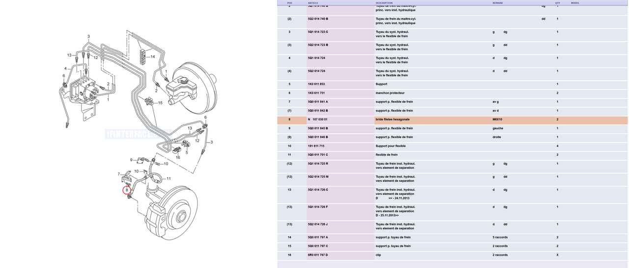

M6x10, pièce n°8 (code OEM N 10703001).
Tu pourrais aussi dévisser celle de l'autre côté pour avoir les cotes.
Imagehébergement d’images pour reddit
Re: Vis flexible frein avant gauche.
:modo: bonjour, merci @zzorglub pour ton aide, j'en profite pour donner à @neo le lien vers le tutoriel ETKA, n'hésitez pas à partager : :salut:

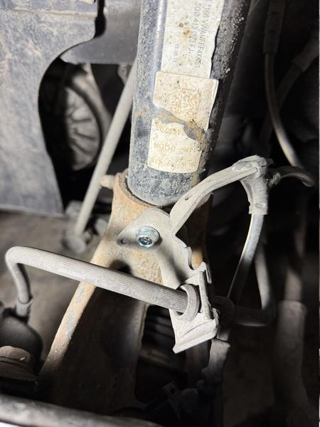

Bjr à tous
J’ai acheté des vis (du marché) et installé.
Top
Merci à tous
