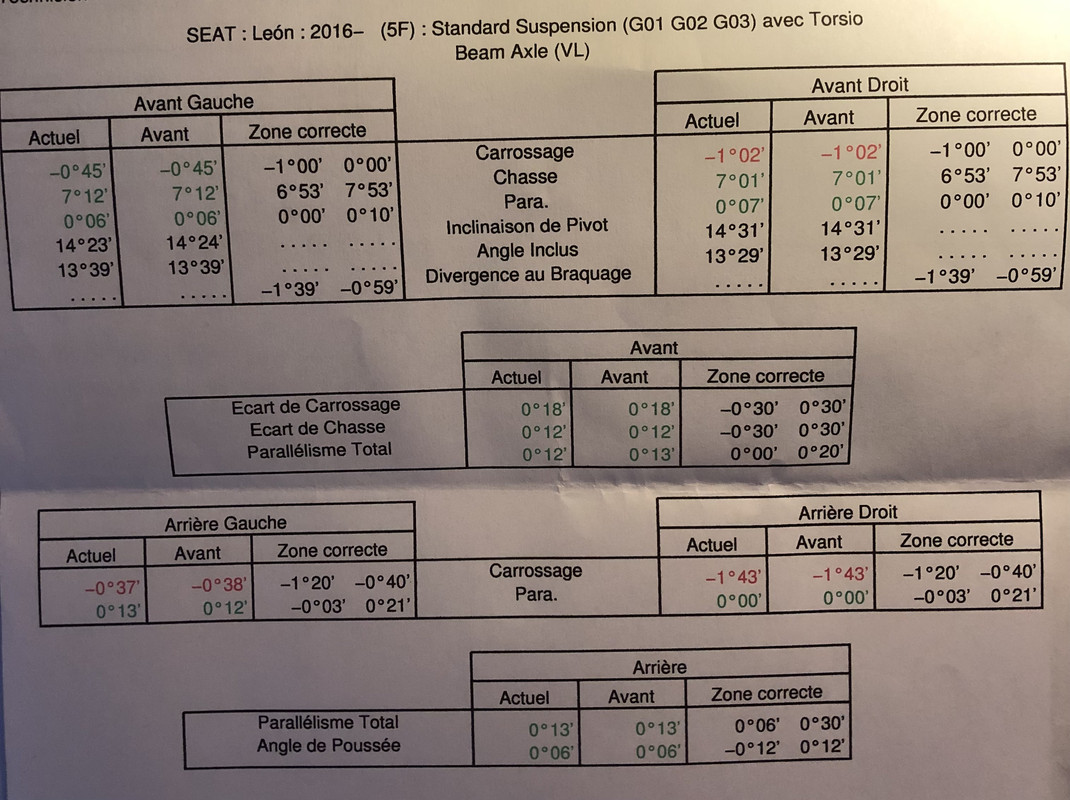

De retour du contrôle de géométrie et la permutation des pneus AV/AR,voici le résultat :
Le carrossage serait du à un élément du train qui aurait bougé lors de mon impact en 2020,reste à savoir quoi… :tantpis
C’est aussi ce qui me provoquerait un ripage excessif.
Le para quand à lui est bon,je n’ai donc eu simplement à payer le contrôle et la permutation des pneus.
Re: reglage parallelisme / géométrie
le carrossage AVD et arrière D et G n'ai pas bon :shock:
Ben oui,et j'aimerai savoir pourquoi...
Pour rappel,j'ai récupéré les valeurs données de la géo fin 2020 avant mon préjudice (roulé sur un marcassin).
A gauche,premier réglage de parallélisme et le second,1 mois après pour corriger le volant qui n'avait pas été centrer la première fois.
Encadré en rouge,la valeur du carrossage de la roue arrière droite ayant bien changée après réglage...
Le carrossage peut donc varier selon le réglage du para ? :scratch:
Pour revenir à ces 2 contrôles de géométrie,comment le carrossage de la roue arrière droite peut-elle avoir bougé sachant qu'à ma connaissance,je n'avais pas eu de choc sur route entre temps et que le train arrière n'est pas réglable ? :scratch:
