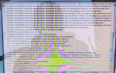

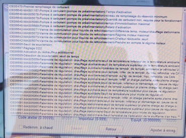

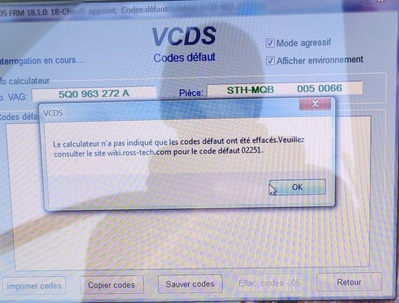

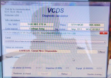

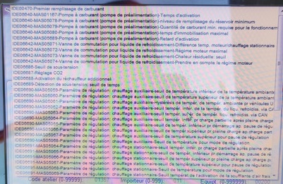

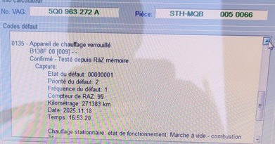

Chauffage additionnel
Message par jspawn064 »
Bonjour à tous !
J'ai un problème avec le chauffage auxiliaire sur ma golf.
La pompe de recirculation étant HS, je l'ai remplacée.
Mais depuis j'ai l'appareil de chauffage bloqué.
Impossible de le débloquer via VCDS, je n'ai pas l'option "déblocage du chauffage".
J'ai mis en pièce jointe le défaut ainsi que les options possibles dans 18 "chauffage auxiliaire", "adaptation".
Si vous avez une idée, je suis preneur, température sont très fraîche ici :pleure:
Image¨¨Image
Image¨¨Image
Image¨¨Image

Re: Chauffage Stationnaire
:salut: Bonjour @jspawn064 pense à utiliser la recherche pour trouver, lire et compléter les sujets existants : Je fusionne ici, fais un effort sur les sreens, mets les en page ou mieux fait des extractions VCDS pour pouvoir faire de la saisie de code directement et t'aider, là faut avoir envie de lire :yeuxciel: , par exemple ta première photo :
