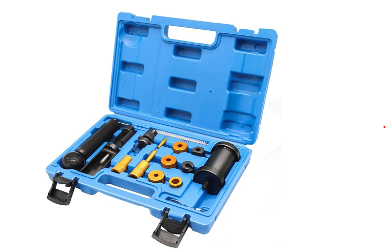

Bonjour à tous
Est-ce qu'il y en a qui ont déjà changé des injecteurs ici ?
Car je m'apprête à tester les miens (car un doit être HS) et j'aimerais savoir quels outils sont à prendre pour effectuer cette opération.
J'ai déjà en vues ceci :
https://www.amazon.fr/gp/product/B0F1CW ... OXGZ&psc=1
Et il faut pas oublier les joins aussi ;)
https://www.tutto-parts.fr/53294-x4-joi ... 98149.html
Des avis ?

Aucune idée pour l'outil, généralement ça fera le taf.
Pour les joints, je serai toi je prendrais les officiels (chez VW en concession).
Histoire d'éviter un maximum de problème et de devoir tout recommencer.

Vue le coût des joins ... j'avoue sa fait mal, mais sa me ferais encore plus mal de me retaper le démontage du collecteur d'admission (où il faut quasiment se faire une purge d'une partie du liquide de refroidissement)
Donc oui, je suis passé en concession ... pour 80 balles les 4
