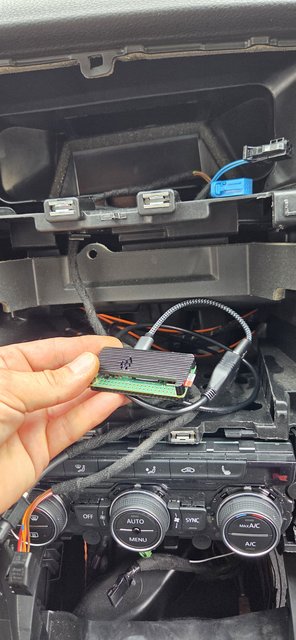

DIY Wireless Android Auto adapter:
Petite vidéo vous montrant le fonctionnement:
Ici le lien vers le Projet:
DIY Wireless Android Auto Dongle

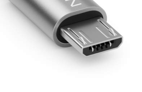

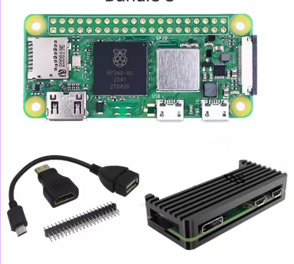

J'ai utilisé un Raspberry Pi Zero 2W avec un dissipateur de chaleur et une carte micro SD 32Go.
Environ 30€ pour le Raspberry Pi sur Ali et moins de 10€ pour la carte micro SD 32Go sur Amazon.
Vous pouvez bien sur utiliser des Cartes SD beaucoup plus petites, mais la différence de prix sera très faible.
Pour le câble USB, Attention, il s'agit de micro USB-B coté Raspberry.
Sur la page du projet, on télécharge la dernière release.
Puis à l'aide du logiciel "Raspberry Pi Imager", on installe l'image sur la carte SD.
On insère la carte SD dans le Raspberry Pi, on branche le câble USB sur le port USB (OTG) qui se situe du coté du port HDMI (pas le port USB marqué PWR), puis sur le véhicule.
On connecte son téléphone au Bluetooth du Raspberry Pi.
A partir de là, tout va se faire tout seul, puis la prochaine fois que vous monterez dans votre véhicule la connexion se fera toute seule et automatiquement.

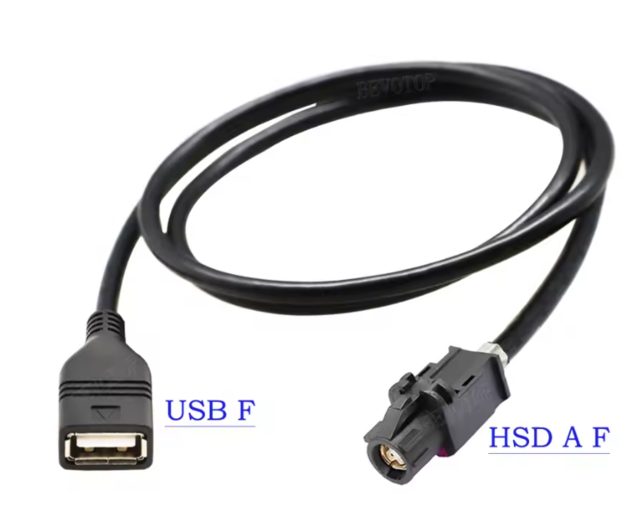

Personnellement, mon véhicule étant équipé du HUB USB OEM, je me suis commandé un Cable USB spécial (voir photo suivante) pour brancher sur le troisième port du HUB qui est encore disponible, puis je cacherai le Raspberry Pi derrière le panneau de commande de climatisation.
Ainsi, je conserverai les deux ports USB que j'ai dans l'habitacle disponible pour connecter des appareils à mon MIB.
En sachant que dans tous les cas, le troisième port sera détecté par le MIB, mais ne peux pas etre utilisé pour la lecture multimédia (ne s'affiche pas dans les menus du MIB).
Puis l'installation du chargeur induction est en cours et mon téléphone se chargera sans le brancher et en l'utilisant pour Android Auto sans fil.
En espérant que cela servira à certains d'entre vous.

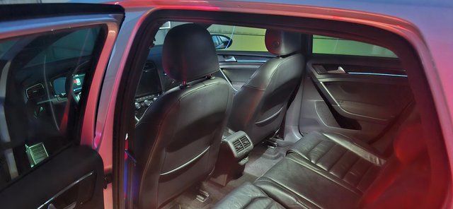

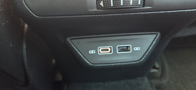

Illumination port USB-C arrieres:
Suite à l'installation des ports USB (uniquement recharge) pour les passagers arrières, je profites du démontage de ma console centrale.
Je l'ai en effet démonté pensant y ajouter mon troisième port USB pour connecter mon Raspberry pour mon Wireless Android Auto.
Finalement, je n'ai pas le troisième port USB sur mon HUB. il n'en possède que deux (5G0 035 953 C)
J'ai donc commandé celui avec 3 ports (5G0 035 953 D) et je vais tout laisser démonté en attendant de le recevoir.
Du coup, j'en profites pour repasser proprement le câble pour les ports USB arrière. Je l'avait passé par le coté de la console centrale, juste coincé entre le plastique et la moquette. Maintenant, il suit parfaitement les autres cables en plein milieu de la console centrale.
J'y ai ajouté un fil pour que le port USB-C s'illumine en même temps que les boutons de l'habitacle.
J'ai raccordé T4s/3 (port usb) sur T10y/2 (bouton Mode/GTE).
Résultat:
Prochaines étape, upgrade du HUB USB et camouflage de mon Raspberry, puis installation du Chargeur Sans Fil.
A suivre...

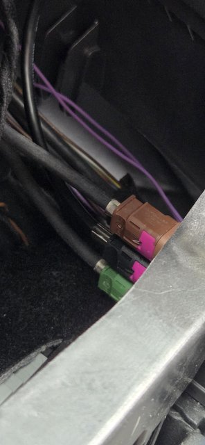

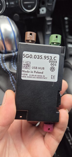

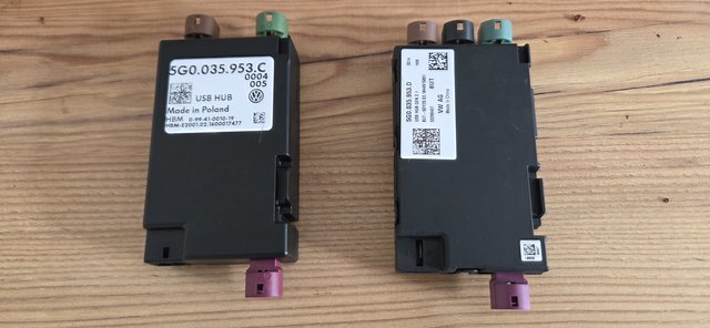

Upgrade HUB USB 3 ports
Salut à tous.
Aujourd'hui, remplacement de mon HUB USB 2 ports par un HUB USB 3 ports.
J'ai fait ceci afin de conserver mes deux ports USB de l'habitacle fonctionnels et disponible pour pouvoir connecter des sources USB et ajouter le troisième port pour connecter mon Raspberry Pi (Dongle Wireless Android Auto) et le dissimuler.
En effet, sur le HUB 3 ports, le port supplémentaire est détecté par le MIB, mais ne peut pas etre sélectionné comme source.
Aussi, il ne sert qu'a connecter un téléphone pour le charger ou utiliser Android Auto ou Carplay.
Voici donc l'ancien (5G0035953C) et le nouveau (5G0035953D) HUB:

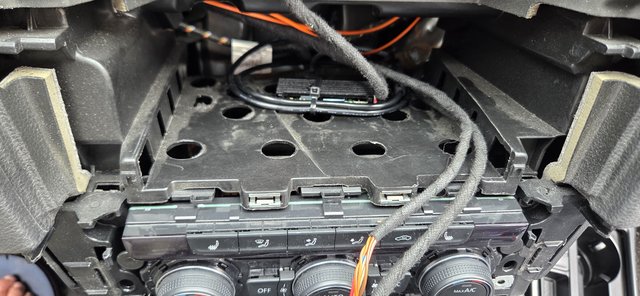

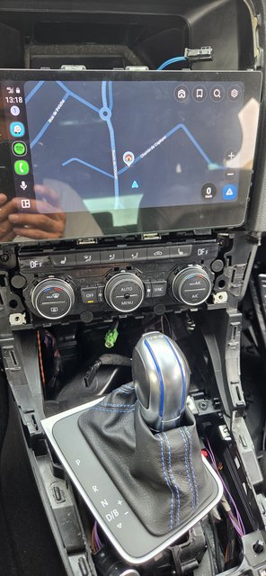

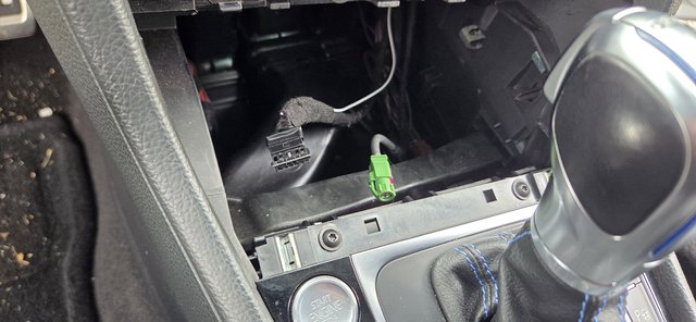

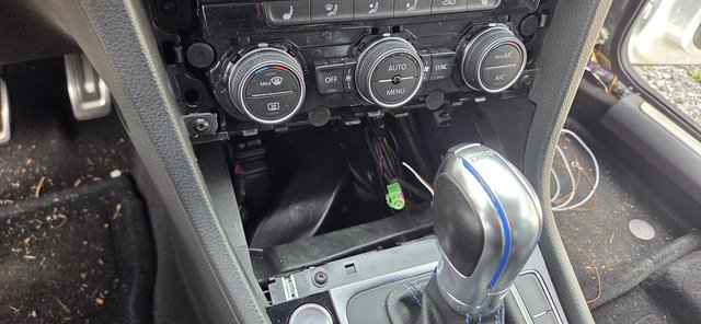

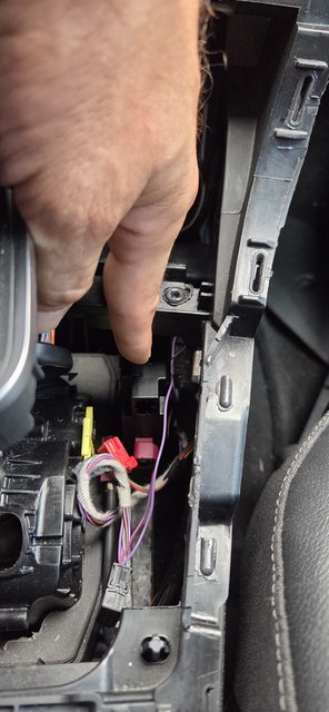

Il faut donc commencer par démonter toute la console centrale pour avoir accès au HUB. Il se situe juste à droite du levier de vitesse.
On démonte l'ancien, on le remplace par le nouveau, on reconnecte tout et on ajoute le cable HSD USB que je m'était procuré sur Aliexpress.

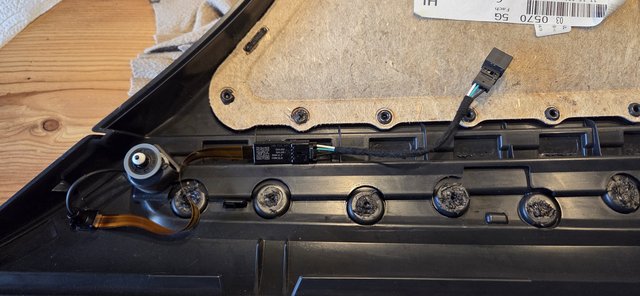

Puis j'ai démonté l'ecran car je sais qu'il y a beaucoup d'espace vide dérrière et j'ai raccordé et fixé mon Raspberry Pi solidement.
Pour finir, on remonte tout.
Sur la dernière photo, on voit que rien n'est connecté aux deux ports USB de l'habitacle et que Android Auto est en fonctionnement sans fil sur mon téléphone. Quand je vais dans "Media", je peux connecter et sélectionner des appareils USB sur les deux ports de l'habitacle.
A Suivre...

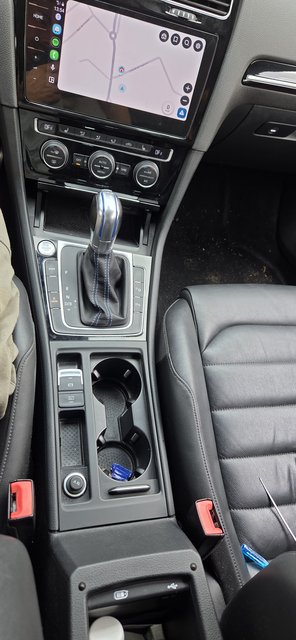

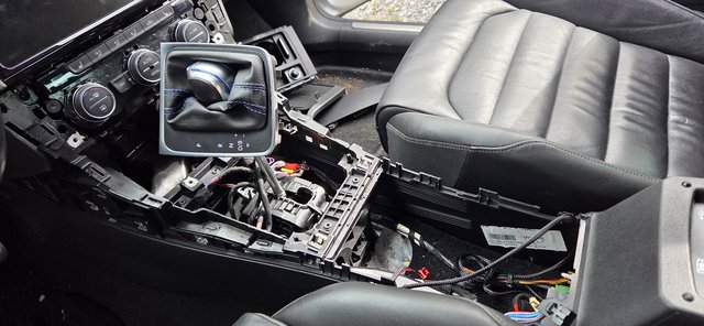

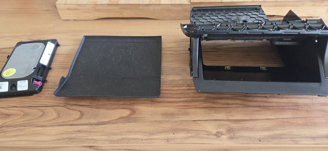

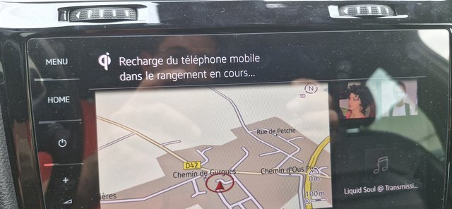

Installation Chargeur sans fil OEM (Wireless Charger):
Salut a tous.
Aujourd'hui, installation du chargeur sans fil d'origine.
Je me suis d'abord procuré le matériel OEM dans une casse.
Puis, j'ai démonté le vide poche central.

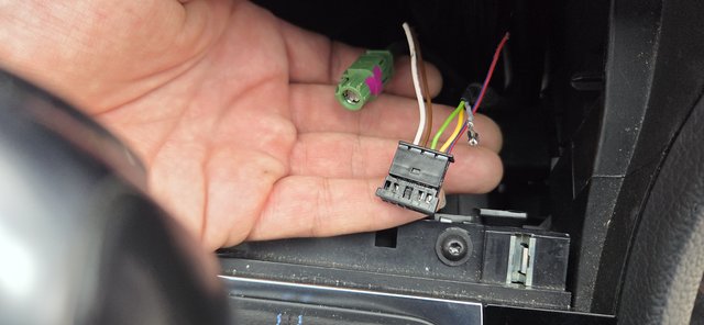

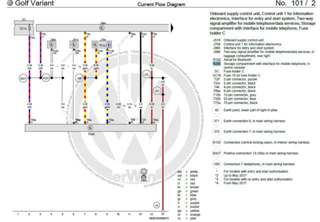

Voici ici le schéma de principe de câblage.

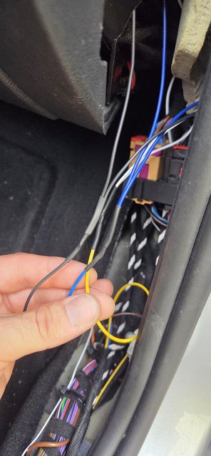

Ensuite, comme je n'avais plus besoin de l'entrée mini-jack AUX, j'ai récupéré deux fils qui allaient déjà jusqu'au MIB. Deux fils en moins à tirer. Bien sur coté MIB, j'ai rebranché ces deux fils au bon endroit.
Comme l'emplacement dans ma boite a fusible était déjà occupé par l'amplificateur de signal d'antenne, j'ai décidé de tirer la masse jusqu'au bas du montant A passager, et le +12V, jusqu' à l'amplificateur de signal derrière le passage de roue arrière droit.
Désolé, pas de photo de l'amplificateur dans mon véhicule, mais voici à quoi il ressemble
Enfin, j'ai tiré le fil de signal jusqu'à mon module Keyless qui est juste à coté, plutôt que d'aller jusqu'à la BCM (Centrale Electrique). Sur le schéma, il est indiqué T73c/14 pour la BCM, ou T32b/10 pour le Kessy. Ayant changé mon module Kessy par un module avec connecteur 40 pins, je me suis branché sur le T40/26. Désolé je n'ai pas pris de photos de cette partie de l'installation.
Au final, j'ai mon connecteur prêt pour brancher le chargeur.

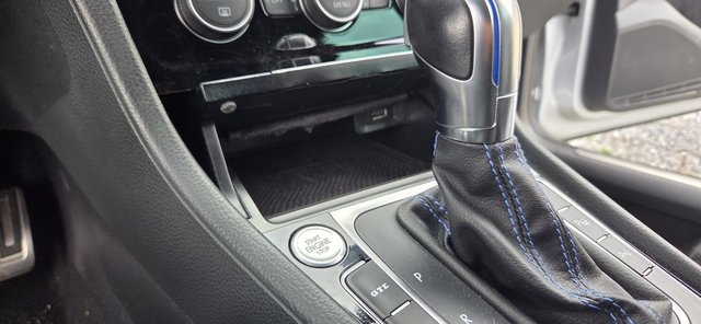

Installation du vide poche central avec le chargeur.

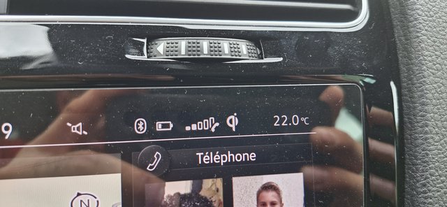

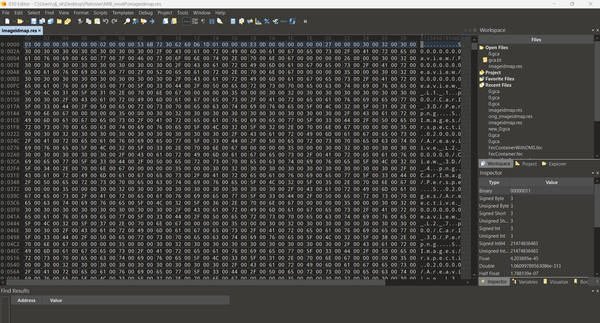

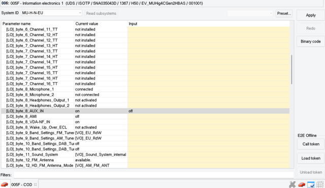

Maintenant le codage:
Je supprime l'entrée auxiliare.
Puis je code le chargeur.
Attention, sur la photo du codage du chargeur il faut également passer le Byte 15 bit 0 "baseplate" à "not installed".

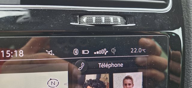

Le petit logo "Qi" est affiché en gris sur l'écran.
Puis, si je positionne mon téléphone dans le rangement, un message s'affiche m'indiquant que la charge commence.
Je sais qu'il existe des messages si la charge est interrompue ou que la charge est terminée.
Puis pendant que le téléphone charge, le logo "Qi" passe en blanc.
Voici pour ce petit upgrade.

Bon, j'ai fini par trouver et maintenant, cela fonctionne, j'ai juste changé un codage.
Byte15 bit 0 not installed.
Photo du codage avant la modif.
il faut donc bit 0 not installed, bit 1 installed, bit 5 installed
Je vais donc modifier mon post de l'installation.

Merci @titi73 et @Golf7.58 .
Le pire c'est que j'avais déjà testé ce codage, mais comme je n'avais pas fait un reboot du MIB et un verrouillage/déverrouillage du véhicule pour reboot la BCM, cela n'avait pas fonctionné.
Quelle perte de temps!!!!

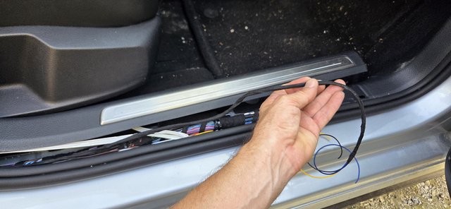

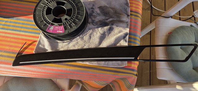

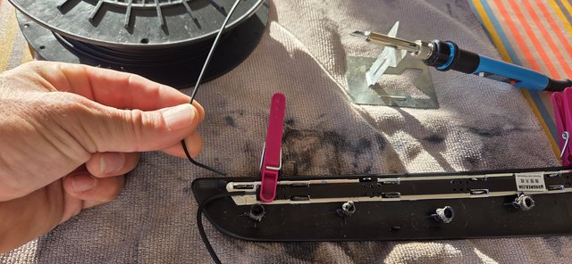

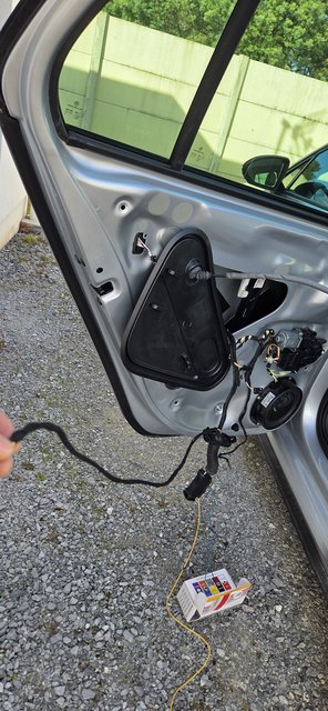

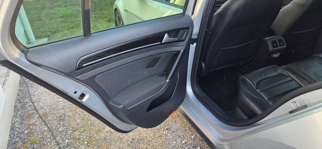

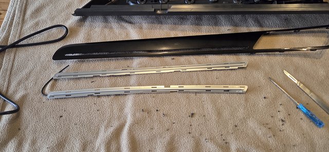

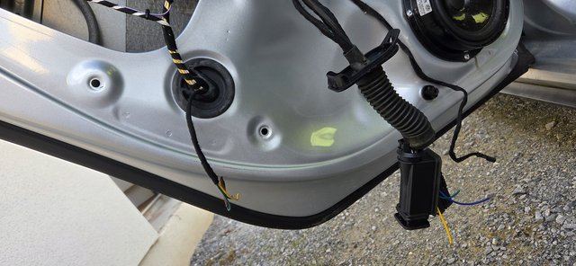

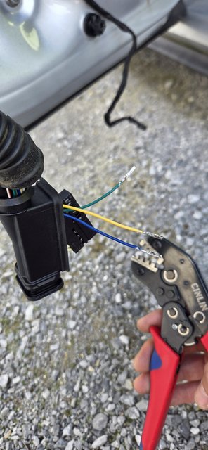

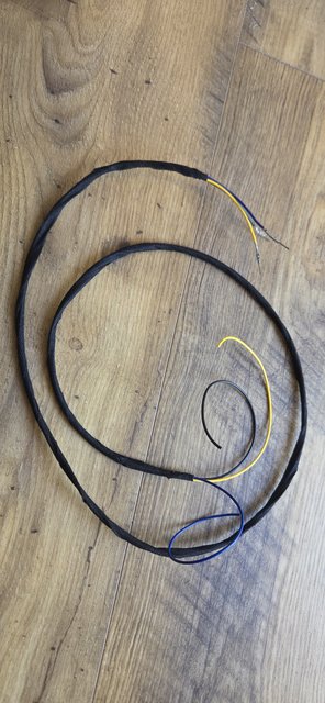

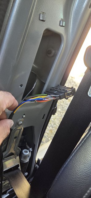

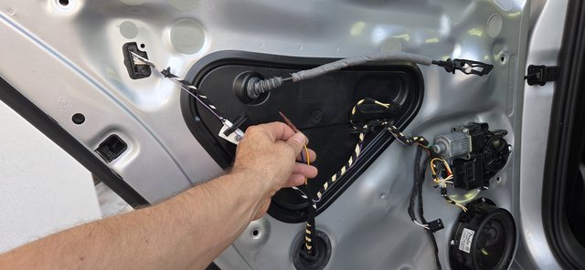

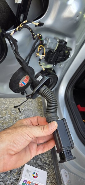

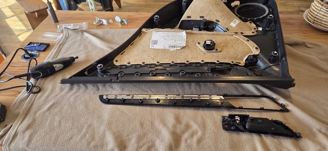

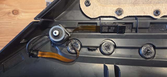

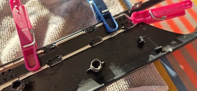

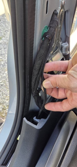

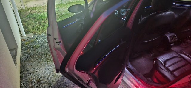

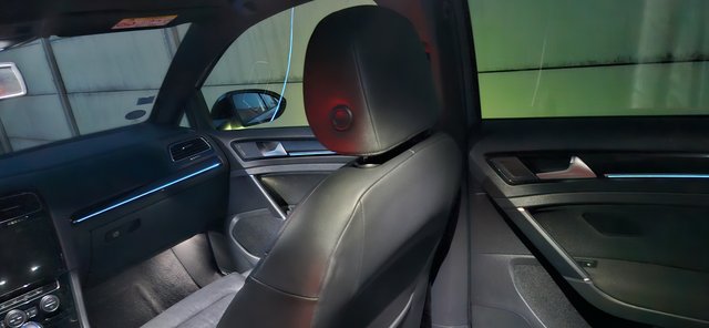

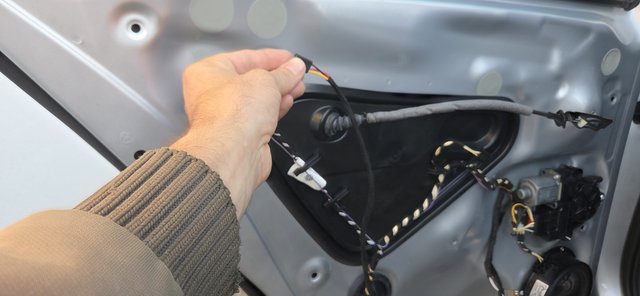

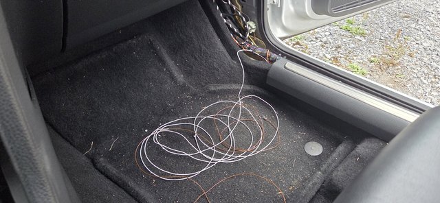

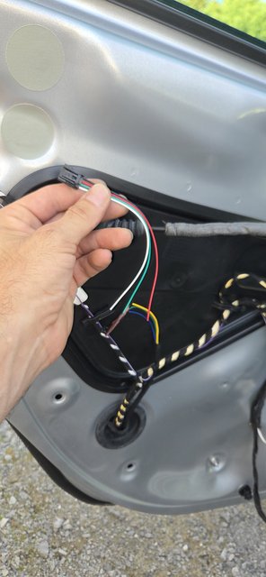

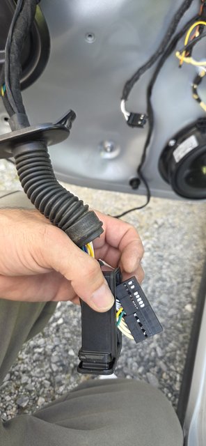

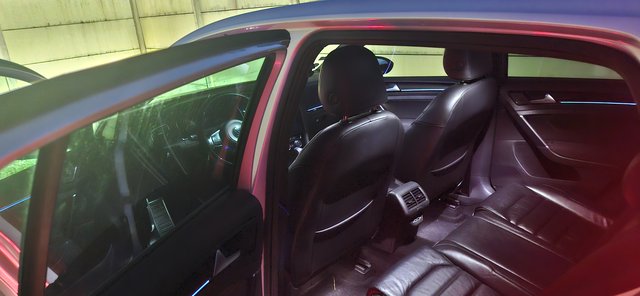

J'ai commencé à tirer mes cables pour les bandes lumineuses RGB des portes arrières.
Là j'ai câblé des deux cotés depuis le pied de montant A jusqu'au connecteur du soufflet de porte arrière.
Il me reste à câbler les portières et à modifier mes garnitures.

Installation Bandes LED Portes Arrières:
J'ai donc décidé d'ajouter des bandes lumineuses RGB dans mes portes arrières.
Comme le RGB est déjà fonctionnel, je n'ai qu'à me reprendre sur le faisceau existant.
Comme j'ai pris exactement les mêmes LEDs RGB que pour les bandes des portes avant, aucun codage ne sera nécessaire, et suite au montage, les bandes se comporteront exactement comme celles de l'avant.
J'ai donc décider de commencer par tirer tous les faisceaux avant de modifier mes garnitures de portières.
Souvenez vous, il y a 3 fils pour gérer le RGB, un fils 12V terminal 30, une masse et un fil de commande (LIN).
Je commence donc par faire la partie qui part du pied du montant A et va jusqu'au connecteur de porte arrière.
Je me prépare donc un faisceau avec les pins male pour s'insérer dans le connecteur du soufflet de porte arrière.
J' insère donc les pins puis je fais courir le long du faisceau existant et je remonte jusqu'au pied du montant A.
Puis, je me raccorde au faisceau RGB existant (celui qui part dans les portières avant).
Je remonte tous les caches, je fais la même chose coté conducteur et je peux passer aux faisceaux des portes arrières.
Je démonte donc la garniture de la porte arrière et je récupère le connecteur du soufflet de porte que je fais ressortir par la trappe de visite. Je me passe trois fils à travers le connecteur. Je leur fait suivre le faisceau de porte pour estimer la longueur. J'isole les fils avec du ruban textile.
Puis je fais passer mon faisceau au travers du caoutchouc isolant de la portière avec le faisceau d'origine. je scotche mon faisceau au faisceau d'origine tout le long jusqu'au raccord de soufflet.
Je serti les pins au fils et les insèrent dans le raccord de soufflet.
Puis, je remonte et rescotche tout comme d'origine.
Je me retrouve donc avec mes trois fils qui arrivent au caoutchouc de portière.
Je laisse en attente avant de venir souder mon connecteur pour la LED, Je verrai comment ça tombe une fois la garniture de porte adaptée. (je saurais comment faire pour le coté passager)
Ensuite, il faut s'occuper des garnitures de portières car les golfs n'ont pas de bandes lumineuses dans les portes arrières. je me suis donc procuré sur Ali des décors aluminium avec guide de lumière intégré.
Je commence donc par couper toutes les soudures plastique qui maintiennent le décor et la poignée sur la garniture.
Puis je supprime toutes les soudures plastique qui maintiennent le petit décor aluminium sur le grand décor. Ainsi la place est libre pour venir fixer le nouveau décor avec guide de lumière.
Ensuite il faut que je refixe le nouveau décor.
Pour ce faire, j'utilise un fer à souder avec une pane large et plate. Je peux ainsi faire fondre le plastique et ressouder les éléments ensemble.
Mais je fait également un apport de matière pour être sûr que tout tienne bien en place.
Pour l'apport de matière, j'utilise un rouleau de fil d'imprimante 3D en ABS épaisseur 1.7mm.
Je trouve cela bien plus simple que de prendre des gros bouts de plastique ABS et de batailler pour en faire fondre un peu afin de le déposer sur les soudures.
Les soudures sont faites.
Je perce un petit trou dans la garniture pour passer le guide de lumière, puis je ressoude le décor sur la garniture avec la même méthode que précédemment.
Mise en place de la LED au pistolet à colle chaude et Loctite.
Finalisation du faisceau qui est en attente dans ma portière avec un connecteur. Attention de laisser suffisamment de longueur pour pouvoir brancher et débrancher facilement lors de la pose/dépose de la garniture.
Mise en Place de la garniture.
Pas besoin d'effectuer de codage. J'ai utilisé exactement la même référence que pour les portières avant. Donc les LEDs des portes arrières sont gérées exactement de la même façon que celles des portes avant.
Résultat:
J'ai pris la photo en plein jour, donc cela reste discret au niveau de l'éclairage.
Il faut maintenant faire la même chose de l'autre coté...
Résultat Final:
Pour conclure, je suis très satisfait du rendu.
Ce rétrofit est un peu long à réaliser et demande de la méthode et de l'application pour effectuer les modifications des garnitures.

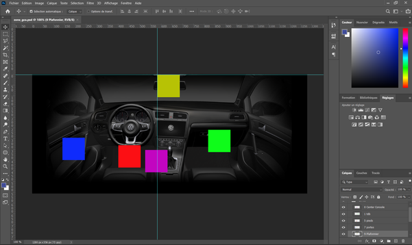

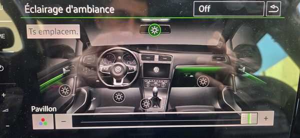

Aujourd'hui, en attendant mon volant et le nécessaire pour mon rétrofit, je commence à préparer mes rétrofits suivant.
Eclairage RGB console centrale (vide poche devant le levier de vitesse et allume cigare) et Plafonnier Ambiant Plus de Passat B8.

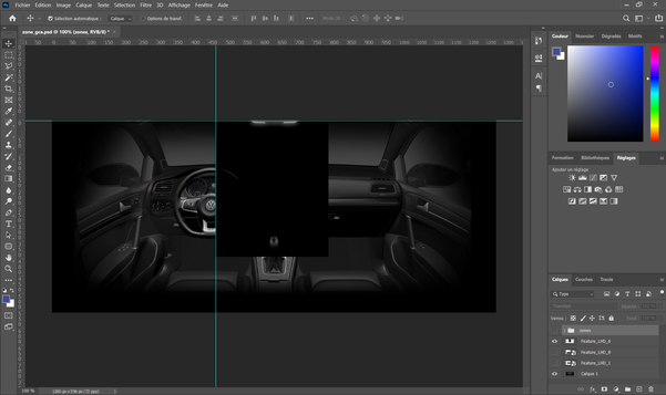

J'ai donc commencé par me relever les coordonnées de mes deux zones (petit soleil pour la luminosité) (ici, les zones jaune et violette).
Puis, je me suis créé une image pour la lumière du plafonnier. Bien sur, le dessus du levier de vitesse et le coté du volant s'éclairent.
Ensuite injection de cette image dans le skin 0 du MIB.

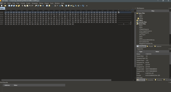

Puis modification du fichier imageidmap.res, afin d'ajouter cette image dans les images utilisable pour la Golf.
Puis modification du fichier 0.gca, pour placer mes zones et mon image dans le menu lumière d'ambiance du MIB.
Enfin un pré-codage de la BCM pour tout vérifier.
Résultat:
Mon MIB est prêt pour gérer l'ajout des futures lumières RGB.
