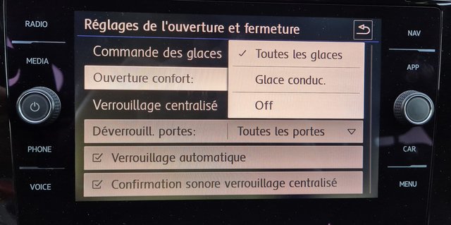

Re: Ouverture automatique des vitres : marche que sur une clé
Salut, ce qui m'étonne c'est que le fonctionnement serait aléatoire sans modifier les paramètres, c'est improbable sauf si dysfonctionnement et là je n'ai pas d'idée, il faudrait faire un diagnostic.
Regarde l'état de la fonction dans les réglages du Discover, ici c'est mon DM2 mais c'est similaire dans le DP :
Car --> reglages (en bas à droite) --> ouverture/fermeture --> ouverture confort :
Remundo
Messages : 5096
Message par Remundo »
donc c'est bien là qu'il faut sélectionner
j'en étais venu à ne même pas en être sûr
je suis allé gratté ici, j'ai sélectionné, désélectionné, resélectionné, enlever le contact, remis, ça ne fonctionne pas.
Bon ben je m'en passerai ;)
