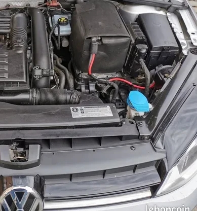

Qlqs détails de ma mésaventure...
En vacances, Golf7 au parking, j'actionne la tirette de capot pour vérifier le niveau d'huile.
Je claque la porte et vérouille la voiture.
J'ouvre le capot, pose mes clés sur la batterie, controle le niveau et..... referme le capot avec les clés restées posées :peur:
Donc grand merci pour ce sujet qui m'a permis d'ouvrir le capot sans casse ou couteuse intervention.
La méthode avec dégagement du garde boue (pour avec un petit accès au cable de capot ) qui avec l'utilisation d'une fine tige métalique (vieux cintre) peut être tiré et m'a permis de sortir de ce mauvais pas :croise:
Je joints qlqs photos

Merci @Shanrag pour ton explication, et bonnes vacances :sun:

Bien vu.
Ouf, les clés oubliées sur la batterie :choque:
