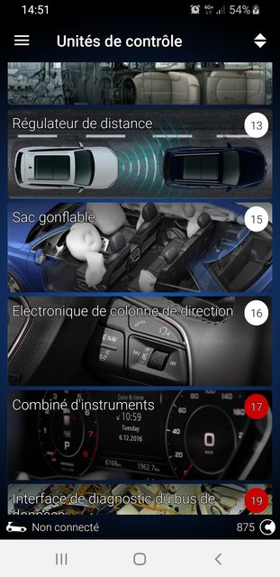

Suite à un message défaut du sac gonflable confirmé par obd11 dans le module 1 electronique moteur "absence de communication", je voulais confirmer avec vous si le module 15 airbag est bien présent dans Obd11. Je ne vois pas le module 15.
Pourriez vous regarder svp?
Re: Défaut sac gonflable
Il y est :
Message par Cricrise »
Merci Thierry.
Je vais démonter les caches pour accéder au module mais je crains que je ne vais pas pouvoir faire quelque chose. J'espère une connectique mal mise. J'ai egalement l autohold en défaut..
