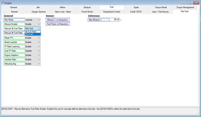

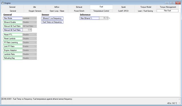

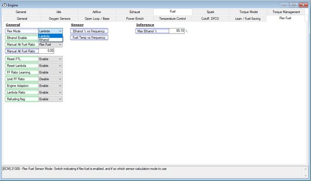

Flex mode: Lambda ou éthanol. Ce calculateur possède deux "stratégies" de gestion pour un Flex fuel (et même une 3eme pour une conversion plus totale que nous verrons plus bas)
Lambda : utilise les sondes lambdas pour corriger les valeurs à injecter grâce à des algorithmes qui ajusteront la gestion du carburant et de l'allumage en fonction des valeurs reçues des différents capteurs ( lamdba, cliquetis, etc... )
Ethanol : pour utiliser un capteur éthanol supplémentaire(non installé d'origine)sur le port 71 du calculateur, ses valeurs doivent être codées avec les options dans la colonne "sensor", le calculateur détectera alors le % d'éthanol actuel et grâce à des algorithmes et les données reçues des différents ajustera la gestion du carburant et de l'allumage (non testé sur ma voiture, d'après les forums US ça fonctionne très bien aussi)
Ethanol enable:
Disable: Pas d'éthanol (stratégies et algorithmes désactivés )
Enabled: Ethanol (stratégies et algorithmes activés )
Manual alt fuel ratio:alt fuel ratio ou flex fuel. Il s'agit de la 3eme méthode voyons ces options :
alt fuel ratio : A activer pour indiquer un ratio d'éthanol fixe( une conversion totale pas flex) , contenu dans le réservoir.
Utile pour ceux qui roulent au mélange en permanence d'une valeur fixe ou au 100% e85
Régler le manuel ATL fuel ratio dans la case plus bas, pour indiquer le % d'éthanol contenu dans le réservoir(30,50,100% par ex.)
un algorithme se chargera de calculer à partir de cette valeur en amont et corrigera
flex fuel:pour utiliser une stratégie flexfuel définie avec l'option plus haut lambda ou éthanol (capteur physique) et non une valeur fixe(conversion)
Reset FTL : FTL: Fuel tank level ou niveau du réservoir d'essence, active un algorithme, qui à chaque remplissage du réservoir compare la nouvelle valeur en éthanol aux anciennes données (avant remplissage) et corrigera ces valeurs aux besoins
Reset Lambda : le calculateur garde en mémoire des données lambdas pour faire des corrections dans le temps avec l'usure des pièces etc ... activer cette option lui permet de remettre a zéro ces corrections pour mieux apprendre et corriger les nouvelles valeurs dues à l'éthanol
FF ratio learning: Flex fuel ratio learning : à activer pour que le calculateur enregistre et réutilise des données selon le % d'éthanol qu'il détecte afin de les réutiliser plus tard
Limit FF ratio: A activer pour obliger le calculateur à se limiter à la valeur max d'éthanol qu'il apprends grâce à l'algorithme du FTL ( réservoir)
Engine adaptation: Pour activer tous les apprentissages automatiques du moteur ( allumage, carburant, démarrage, etc...) fait aussi sauter les limites habituelles des trims qui corrigent l'injection pour éviter les erreurs dues à un trim hors des valeurs prévues par le constructeur pour du Sp 98 ou 95
Lambda ratio :active l'apprentissage pour les algorithmes basés sur la lambda
Refueling flag:active un algorithme qui recalcule la consommation pour afficher correctement l'autonomie restante
max ethanol %: 85.10% le taux d'éthanol contenu dans le carburant au maximum donc E85: 85% max
ceux qui font de la compétition et utilise du E100:100% peuvent changer ce paramètre
Beaucoup d'algorithmes, vraiment beaucoup déjà prévu d'origine, je ne vais pas rentrer dans les détails de leur fonctionnement
Mais ça fonctionne et même franchement bien, sans capteur juste en activant ces adaptations ou algorithmes :
J'ai opté pour un Flex fuel en laissant gérer le calculateur avec la lambda en activant tous les algorithmes ,désactiver le manuel alt fuel ratio et son algorithme

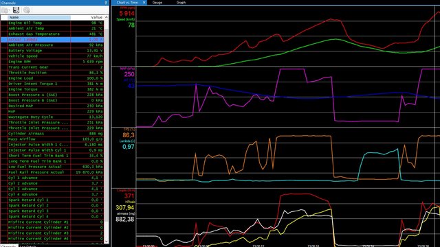

Pour le démarrage aucun soucis pour le moment le temps est clément. Pour info, elle ne démarrait pas avant la reprogrammation avec autant d'éthanol, j'ai testé une fois par curiosité, après reprogrammation elle est partie au premier coup de clef
Mais voyons un log sur une petite accélération 20 min après la reprogrammation: La voiture marche exactement comme avant à 99% d'éthanol (30L, il devait me rester 1L grand max de 98 tout au fond ) Lambda 1 ,trim élevé a 33% (je pourrais retoucher mes tables, je sais, je voulais tester, sans faciliter le calculateur et ses options d'origines )
