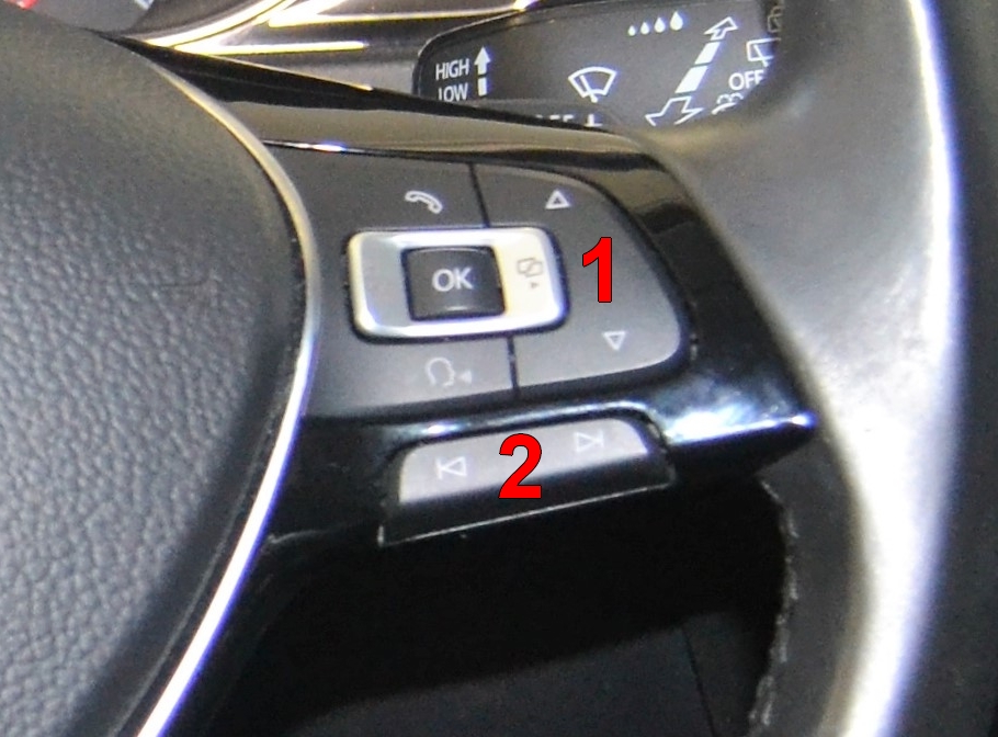

Salut
Peux tu me dire si tu change les stations radio avec le bouton repéré 1 ou 2, car dans la video sur leur site le mec le fait avec le 1, alors que d'origine sur la mienne c'est avec le 2.
En te remerciant
