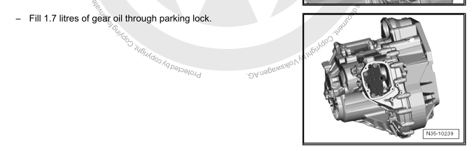

J'ai 3 infos dans la doc VW qui sont moyennement logiques:
1.7 L "Sur établi" suite à assemblage d'une boite pièce par pièce.
Dans la procédure où la boite est en place sur la voiture: 1.9 L ou 2.1L si on a remplacé le mécatronic.
Source: Workshop Manual Golf/Golf Sportsvan Edition 08.2015
Mise en garde:
"If the level of oil/fluid is too high or too low in either of the parts, the function of the gearbox will be impaired."
Je pense qu'il y a divergence d'opinion:
- VW donne des contenances officielles qui suffisent à lubrifier toute la boite par barbotage (les organes qui ne trempent pas dans l'huile sont lubrifiés par projection)
- Avec 3L d'huile, je pense que le vendeur de @Phil_Och mise sur une lubrification par immersion!
Il faudrait lui demander pourquoi il fait cette préco mais à ce jour, le sur-remplissage à 3L n'est pas une astuce connue de la communauté qui s'intéresse à cette boite.
Je ne dis pas que c'est le cas avec la DQ200 mais suivant la conception, un niveau inadapté pourrait rendre le barbotage d'une partie non immergée moins efficace in fine. Ou à l'inverse, trop chahuter l'huile et incorporer des bulles d'air dans le fluide.
Plus de volume signifie aussi une montée en température plus lente mais aussi plus de frottements et une température maxi plus haute au final.
