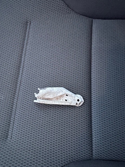

En reculant dans le garage, j'ai accroché le rétroviseur côté passager et cela a cassé la pièce métallique qui le maintient en place et est fixée à l'intérieur de la portière.
Tout le reste du rétro est fonctionnel.
VW me dit que cette pièce ne se vend pas au détail et que je dois changer tout le rétro à 322euros TTC (juste la pièce).
J'aimerai donc savoir si l'un de vous saurait où je pourrais trouver cette pièce, ou si je commande un rétro d'occasion, est-ce-que je peux démonter pour récupérer uniquement cette pièce et la monter sur mon rétro actuel ?

@Florian7474 je n'ai jamais démonté de rétro donc difficile de t'aider, on voit je pense la pièce incriminée en photo sur les pages précédentes, voir peut-être avec un casseur qui pourrait t'aider avec un rétro HS mais avec cette pièce intacte. Tu as démonté le tien ?
J'ai contacté deux grosses casses vers chez moi mais aucune n'a la pièce ni de retro disponible.
Je n'ai pas démonté le mien, peut-être devrais-je commencer par ça, c'est une bonne idée !
