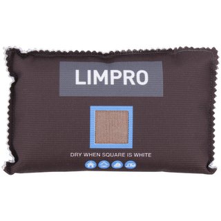

Je ne sait plus quel marque,
mais ils mettes des sachets anti humidité, les truc avec les petites billes,
à tester peut être :?:
Messages : 6451
Une piste intéressante ! :Top:

J'ai ça dans la Fiat ' que j'avais trouver chez Action ' à l'avent pour quand il pleut qu'on rentre qu'on es humide. :roll:
