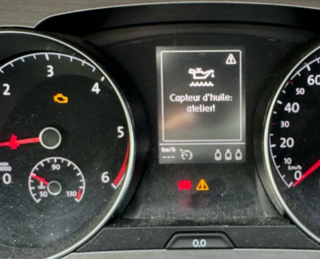

J'ai quelques soucis avec ma Titine de 350000 kms Sportsvan 1.6TDI 16V 110cv
1- Le voyant défaut moteur qui traine aléatoirement depuis plus d'un an est en passe d'etre résolu et il est du a un problème de capteur (changement de capteur en cours .... à suivre)
2 - Par contre suite à une vidange chez FV j'ai récupéré la merveille avec le fameux voyant "Capteur d'huile atelier!"
Chez feu vert ils n'ont rien voulu savoir et j'ai abandonné car inutile de parler à des brouettes
Du coup j'ai changé le capteur d'huile situé à coté de du bouchon de vidange mais le voyant est toujours présent. Donc peut etre une rupture du faisceau mais par contre ou trouver le schéma du faisceau pour savoir ou ça passe?
Sinon si vous avez une idée de ce qui pourrait me faire allumer cette burette je suis preneur de vos idées
@+ et merci d'avance de votre aide
