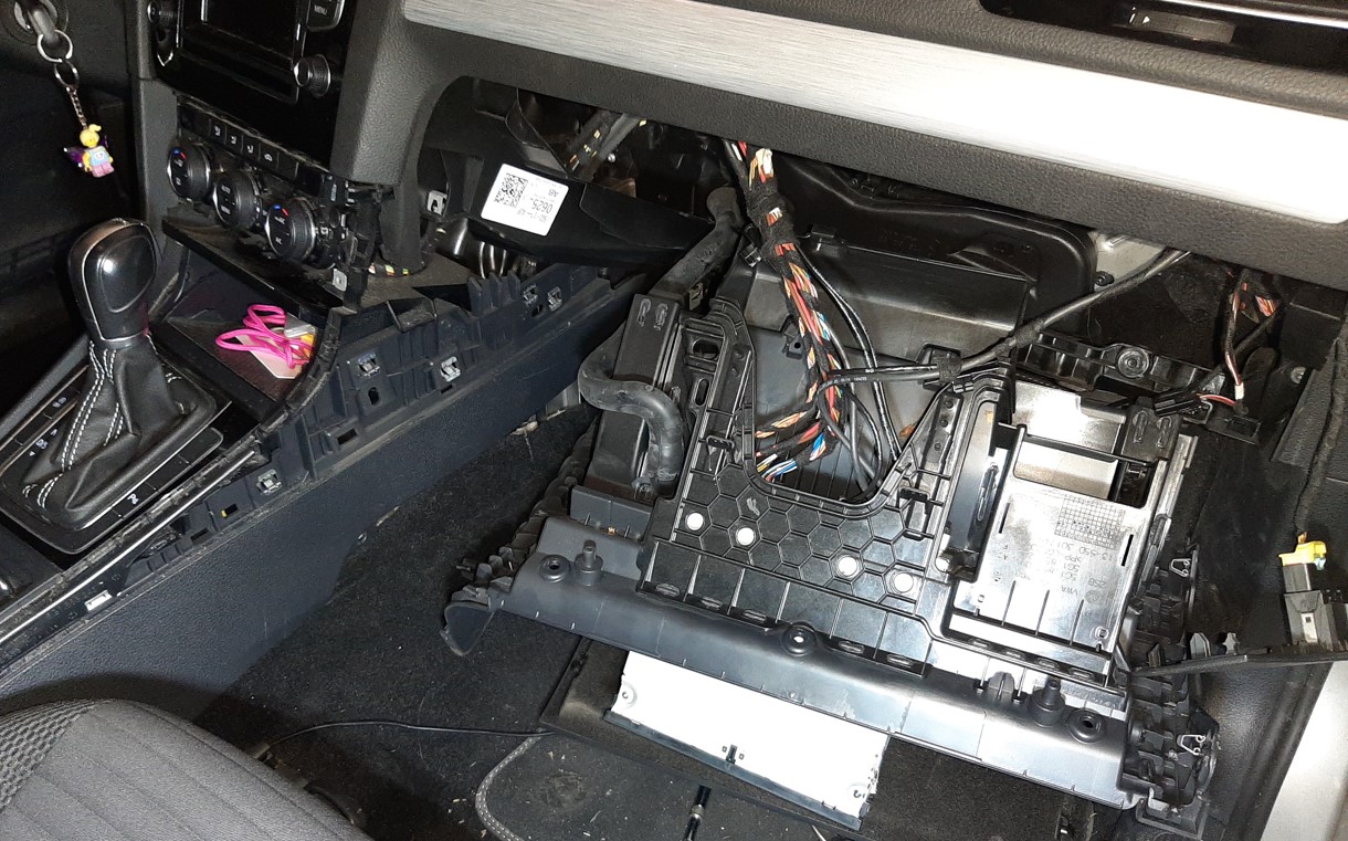

Ayant exactement le même problème que dans la vidéo, je me suis mis à démonter pour accéder aux servomoteurs.
Rien à gauche, le bruit semble venir de la droite entre la boite à gants et la console centrale.
Je suis rapidement bloqué après quelques dévissages.
Est ce que ceux qui ont déjà démonté à droite se souviennent des étapes svp?
- Est ce que la boite a gant est entièrement démontable?
- Faut il démonter la console centrale pour accéder aux servomoteurs?
Merci d'avance.
J'ai réussi à avancer en déposant la boite à gants (la dernière vis étant derrière le lecteur cd, j'ai galéré pour retirer celui ci sans les clés spéciales).
J'accède au servomoteur droit... qui n'est pas non plus à l'origine du claquement
Quelqu'un disait qu'il en reste un troisième, au milieu. Pouvez vous préciser par où on y accède svp?
