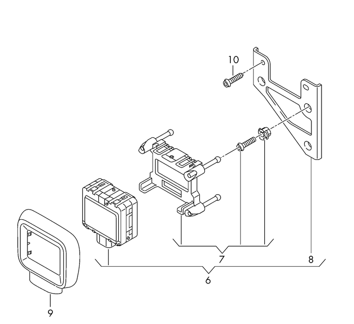

zzorglub
Messages : 292
Re: activation front assist
Message par zzorglub »
Golf 7 56 a écrit : 26 oct. 2023, 16:12
@Nounou74
Voici la photo que j’ai pu faire
Ces 2 pièces (7 & 8 sur le schéma) font parties du capteur pour l'ACC donc il était installé et ton volant le confirme comme je l'ai déjà écrit.
