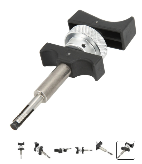

Il y a des extracteurs qui facilitent beaucoup le travail. Par exemple : https://www.amazon.fr/ZKTOOL-Extracteur ... 53&sr=8-43

Je viens de commander un.extracteur de ce type.

j'ai voulu effectué le remplacement des bougies, l'extraction de la 1er bobine a été très difficile, j'ai du acheter un extracteur à bobine ce qui a fonctionné pour la 1ere mais non sans mal ... pour la 2e le crayon de bobine est resté sur la bougie ... j'ai tout remonté et malgré avoir fait chauffer longtemps le moteur rien n'y fait ... :( impossible de retirer ce crayon même en essayant de tirer avec une pinc, qui a par ailleurs, abimer le caoutchouc de ce foutu crayon ... :pale:

Moteur chaud, comme précisé dans la doc atelier. L'outil d'extraction permet de tirer droit et d'avoir une bonne prise pour tirer lentement mais fermement.

Outil de démontage bobine T10530: 10.85€
