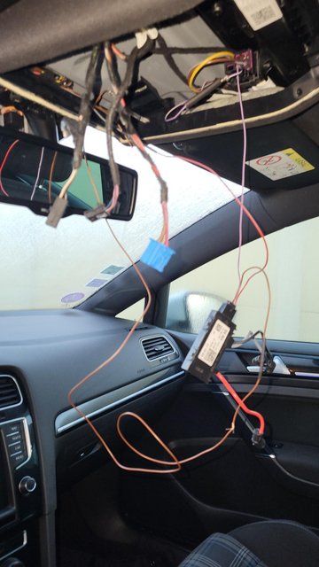

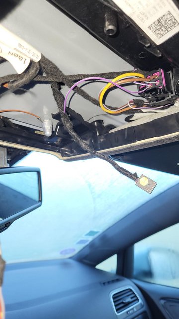

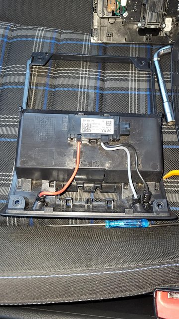

Ajout capteur alarme volumétrique/inclinaison:
Bien évidemment, aucun câble du faisceau d'origine du véhicule n'a été coupé. j'ai créé des Y pour relier le module.
Codage effectué, tout est fonctionnel!!!
A bientôt…

Messages : 44503
Re: [dj_skual] Golf 7 1.4 TSI 270 GTE Flexfuel Stage 1 + ModElec
:Top: je savais que les US étaient placés là mais le capteur d'inclinaison.
dj_skual
Messages : 266
Inscription : 16 févr. 2022, 18:58
Voiture : Golf VII 1.4 TSI GTE 270
Message par dj_skual »
Oui c'est le même module.
Et quand tu as le toit ouvrant et le capteur de pluie, pas besoin de tirer les câbles jusqu'à la BCM tout est la haut ;)
Et vu que j'avais déjà installé la sirène, c'était assez simple à faire!!!
🏁 Golf 7 GTE 2016 Flexfuel Stage 1 + Mod Electrique 🏁 274 CV 💨 459 NM 🚜

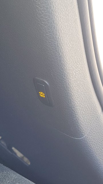

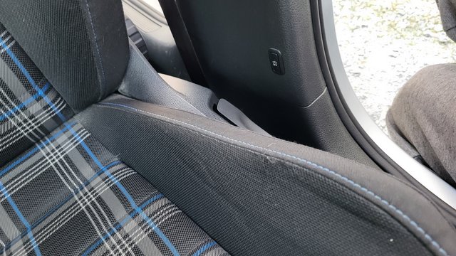

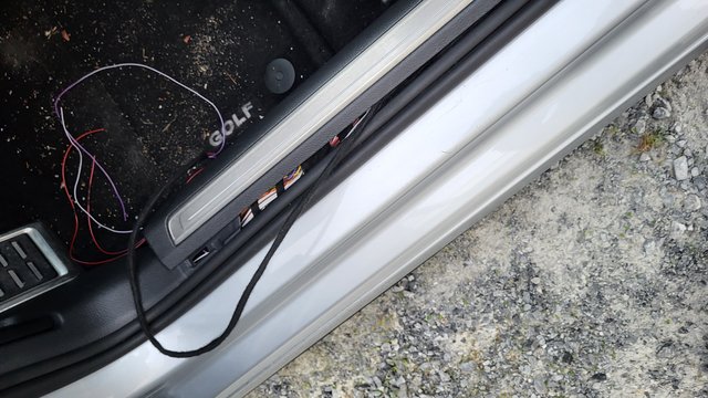

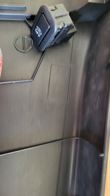

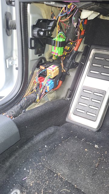

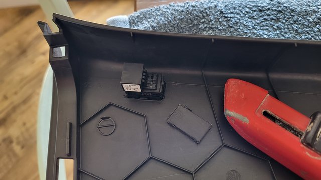

Ajout du buton de désactivation de l'alarme:
Aujourd'hui, j'ai terminé l'installation et le codage du bouton pour désactiver le volumétrique et l'inclinaison de l'alarme WV.
Du coup, j'ai maintenant toute l'alarme complète d'origine !!!
Quelques photos de l'installation.
- Le Matériel:

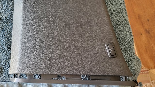

- Découpe du cache du pilier B à l'emplacement d'origine:

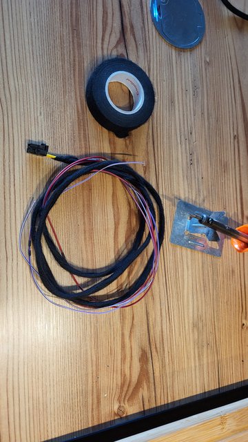

- Création du faisceau:
-Remontage du cache et passage du faisceau dans le seuil de porte:
- Création des "Y" et branchement sur la BCM
- Isolation du faisceau au ruban textile et rangement de tous les câbles
- Résultat:
Bien évidemment, et comme d'habitude, aucun câble du faisceau d'origine du véhicule n'a été sectionné ou épicé. Je me suis créé des "Y" avec des cosses males et femelles d'origine. L'intégrité du véhicule a été conservée.
En espérant que cela en inspirera certains (n'hésitez pas si vous avez des questions).
A bientôt.
