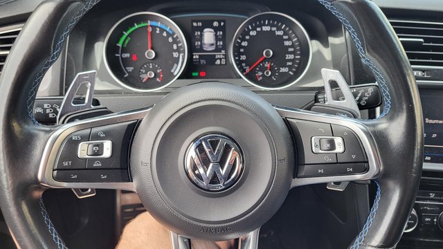

Petite modif aujourd'hui...
Changement des palettes au volant:
Je n'était pas fan des palettes rajoutées par l'ancien propriétaire sur les palettes d'origine.
Du coup, j'ai changé. Je suis plutôt satisfait du résultat!!!
Avant:
Après:

Much better ! je les utilise quasiment jamais moi les palettes :oops: d'ailleurs y'a un raccourci pour revenir en auto quand on les utilise ? ou il faut juste attendre ? parfois ça met du temps

Oui, il y a un raccourci.
Tu restes appuyer sur la palette +, ça va repasser en auto.

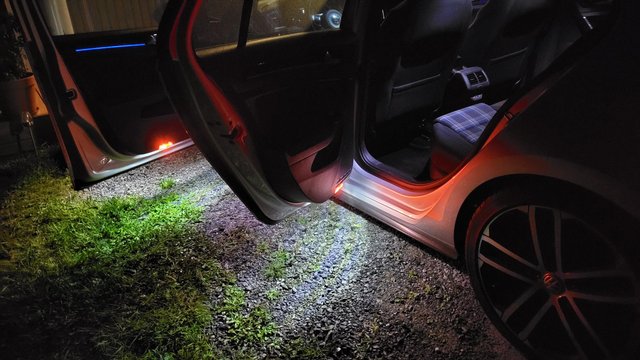

Ajout éclairages bas de portes:
J'ai opté pour les blocs halogènes d'origine (1K0947411A) avec ampoules LED W5W.
Je trouve le rendu du plus bel effet. Prochain ajout, les éclairages de pieds arrières.
A suivre...

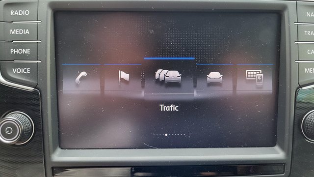

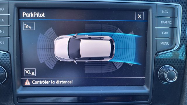

Modifications Images du Discover Pro 2:
Hello,
Je vous présente fièrement les résultats que je commence à obtenir sur mon Discover Pro 2.
J'ai commencé par changer la couleur du guidage de manœuvres. Je l'ai donc passé du orange d'origine au bleu GTE.
Le résultat:

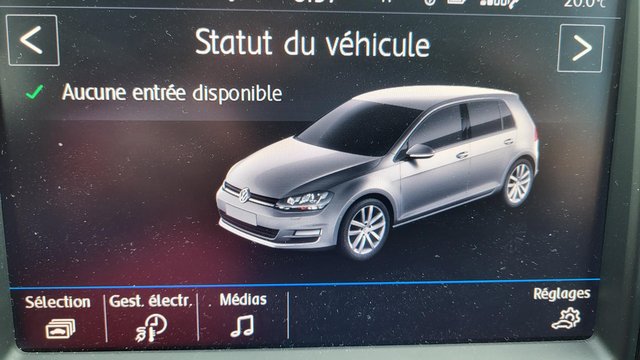

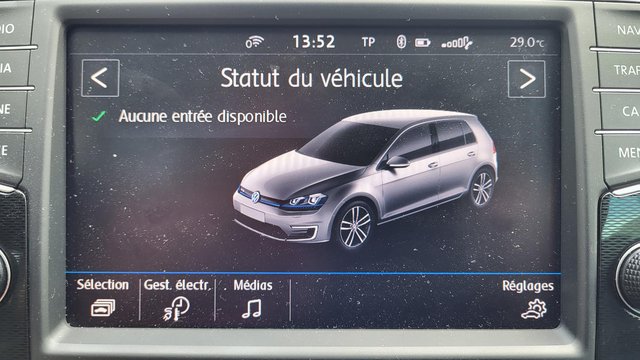

Puis, j'en avait assez que l'image sur le statut du véhicule soit une golf normale.
Je me suis donc créé de toutes pièces une golf GTE avec les mêmes jantes que les miennes.
Avant modifications:
J'ai donc créé l'image normale, ainsi que l'image pour lorsqu'il y a un problème:
Pour un résultat final:
Je pense que je vais encore modifier quelques images pour que tout colle avec ma GTE.
A suivre...

Je viens de terminer mon pack GTE phase 1.
J'ai recréé toutes les images de GTE pour tous les écrans.
Je suis très content du résultat.
Si certains sont intéressés et qu'ils ont le même firmware que moi (MHI2_ER_VWG11_K3342_1), je peux leur donner le pack.
Je vais m'attaquer à l'écran "Sport". passage des aiguilles en bleu, changement du marqueur d'accélération en bleu,...
Si certains on des idées, je suis preneur.
(Je ne vais pas vous mettre toutes les images ici, à moins que certains veuillent les voir)

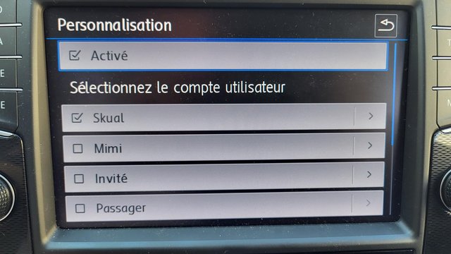

Aujourd'hui, activation des profils utilisateur!!!
Je voudrai maintenant activer le menu des éclairages d'ambiance.
A suivre...
🏁 Golf 7 GTE 2016 Flexfuel Stage 1 + Mod Electrique 🏁 274 CV 💨 459 NM 🚜
Messages : 12232
Re: [dj_skual] Golf 7 1.4 TSI 270 GTE Flexfuel Stage 1 + ModElec
Une option de rien du tout mais terriblement pratique au quotidien en cas de différents conducteurs !

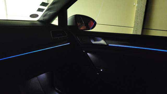

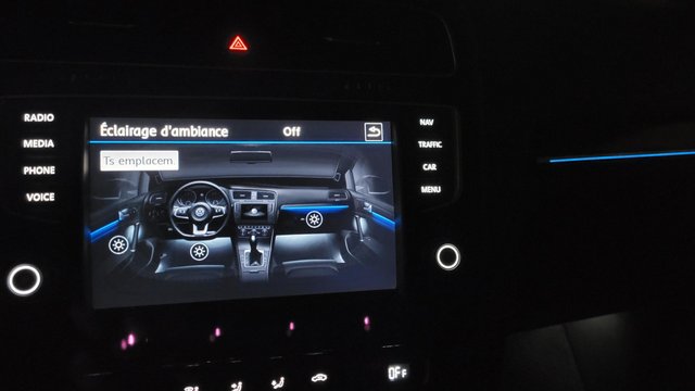

Bon Victoire!!!!
Menu Lumieres d'Ambience activé!!!
Bon, par contre cela n'a pas été simple.
J'ai d'abord activé le menu avec VCDS. Mais comme ma GTE est une phase 1, j'avais le menu, mais pas d'image au fond, l'écran était noir.
J'ai donc changer le codage du véhicule et je l'ai passé en facelift. A partir de là, j'avais l'image dans le menu.
Par contre, toutes mes modifications dans le MIB par rapport aux images de ma GTE avaient disparues et le poste m'affichait des images de facelift.
J'ai donc remodifié toutes les images de facelift pour avoir ma GTE à l'écran.
Ensuite, aucuns boutons dans le menu d'ambiance pour les portes ou les éclairages de plancher (certainement car c'est une phase 1).
A l'aide de VCDS, et après de nombreuses recherches, j'ai donc réussi à indiquer au MIB quels éclairages étaient installés (bande dans les portes avant, éclairage de poignées de portes avant et plancher avant).
J'avait a partir de ce moment là les éclairages qui fonctionnaient sur le mib et les boutons de sélection des zones étaient apparus.
Par contre, mes bandes dans les portes sont bleu (affichées en blanc).
Apres d'autres recherche, j'ai réussi à indiqué au poste que les bandes étaient colorés. Mais elles se sont affichés en orange.
j'ai donc activé l'option multicouleurs dans le menu mais sans coder les couleurs. ainsi, seul la couleur bleu du mib a pris la main et les bandes sont passées en bleu sur l'image.
Bref, un peu complexe, mais intéressant à mettre en place.
Bien sur comme vous pourrez le constater, j'ai modifié l'image du menu pour que le volant et le poste collent à ma GTE.

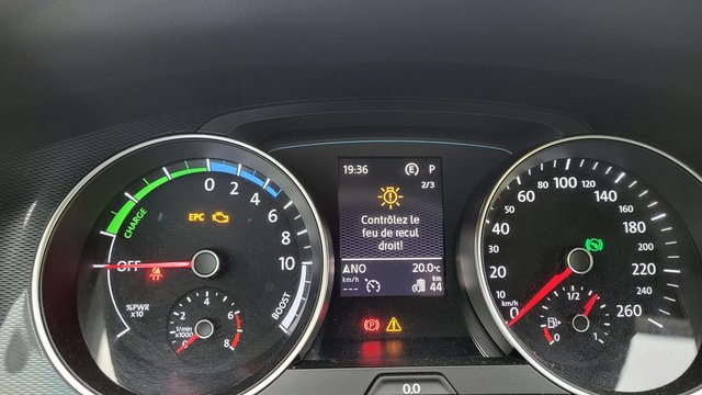

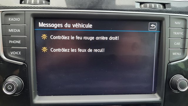

Bon, j'ai réussi à modifier mon fichier langage dans le MIB2!!!
Du coup, maintenant, quand j'ai un problème sur les feux de recul, au lieu de me dire qu'il y a un problème sur le feux de recul droit, cela me dit:
Par contre, je n'avais pas pensé au message d'erreur sur le compteur:
Cela risque d'etre un peu plus compliqué.
Si quelqu'un sait comment intervenir sur un compteur, je suis preneur de tous conseils...
