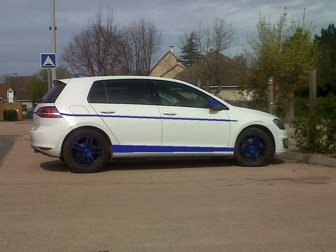

Merci pour vos retours sympathiques les Amis :coucou:
J'ai déjà avancé un peu le projet
J'ai trouvé aussi un site sympathique : Stick Attack
En plus de la bande bleu-saphir de 20 mm, j'ai trouvé un lot de bandes latérales pour bas de caisse comme celles-ci à la même couleur.
Voilà un aperçu de ce que ça donnera
je crois que je vais m'en tenir à ça. :Faim:

:lol!: Je trouve ça...... :pale:
Quel dommage, et adieux discrétion
Hâte d'avoir le résultat de ton analyse !

J'ai reçu le kit de personnalisation.
J'ai installé les liserés bleus comme prévu. Je suis plutôt content du résultat.
J'ai essayé une bande de bas de caisse, mais n'ai finalement pas mis la 2ème et j'ai enlevé la première, ça alourdissait trop.
Il me reste à changer les coques de rétroviseurs par du bleu. On verra ça vers le mois de juin pour la grande révision...

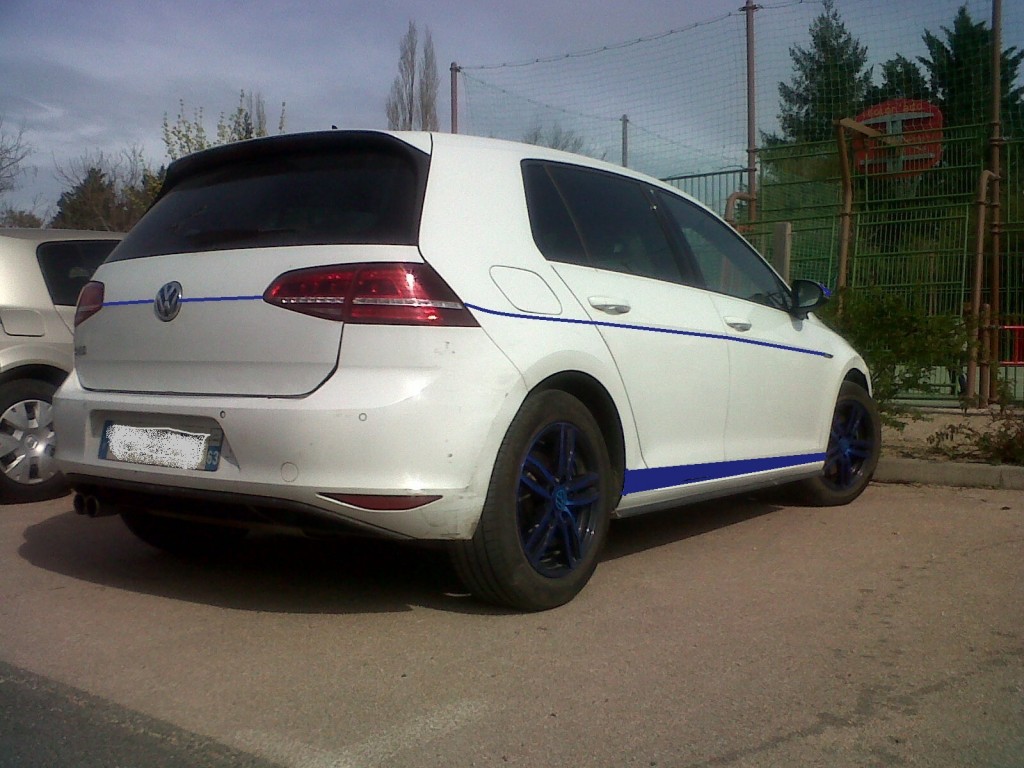

Voui, je ne prétends pas faire l'unanimité avec mes bandes bleues.
Mais voici des photos 100% réelles :pictures:
J'ai gardé les liserés bleus et j'ai mis le blason des Arvernes sur le coffre.
Voici ce que ça donne :
Autocollants de carrosserie fabriqués par Stick-Attack

Je semble remarquer des sorties d'échappement bien ternes....
Je te conseil vivement la pierre d'argent !

Je ne les nettoie jamais.
Chui pas maniaque pour ça. :pig:

Quand tu le fais une fois, une seule fois bien (pierre d'argent par exemple)
Ensuite suffit épisodiquement de l'essuyer avec un chiffon et en 10 secondes il est de nouveau toujours étincelant !
Moi c'est un truc que je supporte pas :lol!:
Voir des échappements plein de quies, ça me rend malade :masque

bah tu sais, je crois que les sorties sont en inox, alors c'est plus une affaire de dégraissage.
M'enfin laver un truc qui se dégueulasse au ras de la route, perso ça me fatigue. :pig:
Je m'intéresse surtout à mes pneumatiques et à ce que la voiture coûte le moins cher possible au roulage.

Ça semble pas mal ses liserets bleu :Top:
