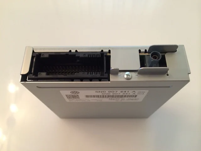

et il serait où ce module?
un connecteur Fakra comme cela?
s
seb4834
Messages : 64
Inscription : 08 juin 2022, 20:10
Voiture : VW Tiguan AD1
Re: VW conserver camera recul d'origine apres changement RNS510
Message par seb4834 »
Le module est situé derrière le panneau droit au niveau du coffre.
