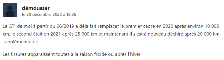

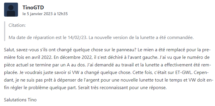

J'ai parcouru un peu l'évolution côté forum allemand, il se dit que certains en sont au 3eme voir 4eme remplacement du contour VS les fissures, un membre dit avoir remplacé le sien en février 2022 et de nouveau fissuré en décembre 2022 ...
Le sujet : Fissure dans le toit entre le toit ouvrant et la porte, toujours très actif sur 2022 / 2023, par exemple :
Bizarre qu'en France il n'y ait pas plus de monde qui en souffre ... ou qui en parle.

oui je pense faire ça et essayer d'avoir des infos sur l'évolution ou pas de la référence, passée en A mais à priori par pour tous les pays, la France ne serait pas concernée si je traduis bien ETKA :
