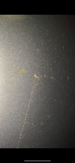

En nettoyant ma voiture j’ai remarqué sur le toit de ma Golf des traces qui ressemblent à de la rouille..
J’ai l’impression que ces tâches sont seulement en surface, mais impossible de les faire partir! ( l’image en jointe à ce post)
Si quelqu’un a des conseils ou des solutions à me proposer je suis preneur!
Merci d’avance à tous!

Je pencherais plutôt pour du pollen ou des "cadeaux" d'oiseaux ?

Possible oui !
Mais impossible à faire partir pour le moment ( avec de l’eau savonneuse)

J'ai déjà eu plusieurs fois des taches brunes / oranges de ce genre, difficile à enlever sans prendre su temps : titi73 @ [titi73] Golf VII 3 portes Carat TSi 140 ACT Reflet d'Argent Métallisé
Pour moi je pense que c'est plutôt le pollen des arbres.

A essayer avec des produits dédiés ou plus puissants (dégraissant ou dégoudronnant).
Le passage d'une clay (barre d'argile) avec un lubrifiant peu solutionner le pb.
