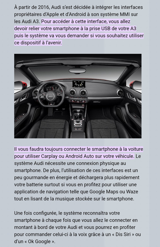

Suite à vos remarques, j'ai cherché ... en effet, il y a le carplay sur les versions restylées uniquement, s'il y a un port USB à côté de l'allume cigare.
Le carplay est une option sur les 2 finitions de dispo au catalogue français : Ambiente et Ambition Luxe pour les millésimes 2016, 2017 et 2018 (après cette date, je n'ai pas demandé), si c'est pris avec l'option (allume cigare et port USB 2.0 qui se trouve à côté).
Autre impératif, la voiture doit obligatoirement disposer du MIB2
En clair si je généralise un peu, les Audi A3 qui ont un port USB à côté de l'allume cigare qui se trouve sur le tableau de bord, peuvent avoir le Carplay ... où sont en mesure de pouvoir l'installer chez Audi, moyennement finances.
En clair, il faut un petit coup de valise "audi", pour l'activer. ... ou un VCDS pas trop vieux, mais bon c'est interdit par Audi ImageImage
