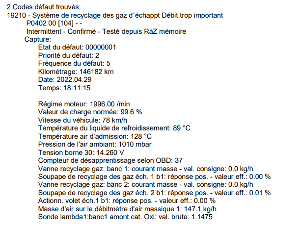

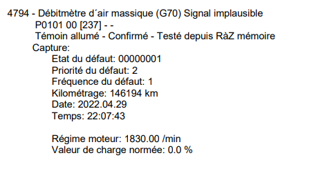

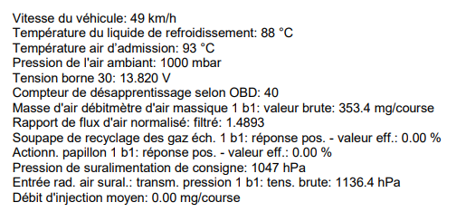

J'ai une golf 7 2.0 tdi 150 ch; qui affiche deux code erreur, le code P0402 et P0101 qui réapparaissent environ 3 ou 4 jours systématiquement avoir été acquitté.
Ci- après les deux codes:
La voiture a passé trois mois dans un garage où le boitier papillon à été nettoyé, le débitmètre d'air changé, le FAP changé( par un occasion pas les moyens pour un neuf), et la vanne EGR changé. Résultat néant.

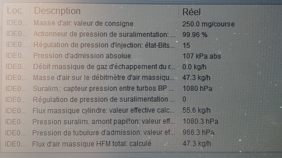

Un truc qui me vient vite fait,
essai de voir dans groupe de mesures, boitier moteur, bien sur
pression de de suralimentation
"désiré"
"reel"
et pression de collecteur d'admission; si tu as.

tout d'abord merci d'avoir pris le temps de lire mon poste, :Top: :Top: , voici ce que j'ai pu chopper comme donnée n'ayant ps trouver les termes de pression de suralimentation réelle et désirée, en espérant que cela coresponde à ce que tu a demandé,
