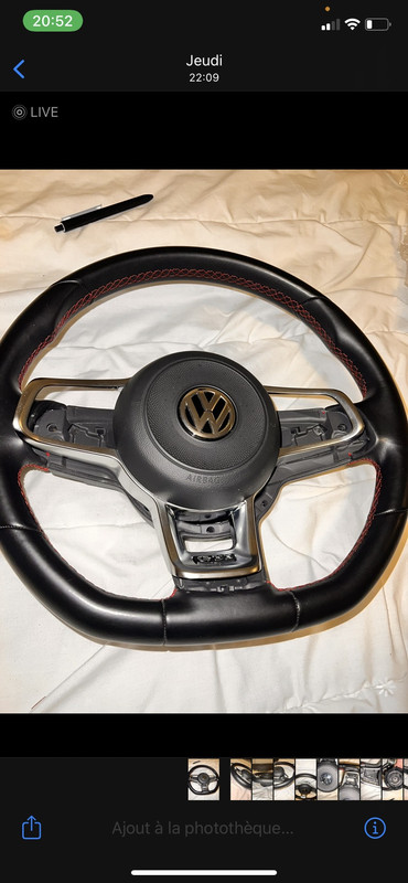

Salut à tous,
Actuellement je viens d’acheter un volant de golf 7 gti sans airbag, sans les boutons de commandes et j’aimerais le monter sur ma golf 7 TDI.
Cependant j’avais plusieurs questions :
- Est-ce que l’airbag actuel que je possède sur ma golf peut se fixer sur le cache nouveau volant ?
- Savez-vous où je peux trouver des boutons de commandes pour volant gti avec le regulateur de vitesse ainsi que l’ACC, et en cas de montage sur le volant est-ce qu’un codage doit etre effectuer pour regler les boutons de commandes ?
Merci d’avance

slt,
si ton volant d'origine ainsi que l'airbag ressemble à celui que tu as acheté alors oui si autre forme non.
pour les commandes volant tu peux les installer mais ils ne fonctionneront pas car tu les as pas d'origine, il faudra changer un boitier sous le volant et ensuite les coder..
