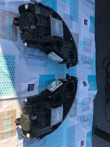

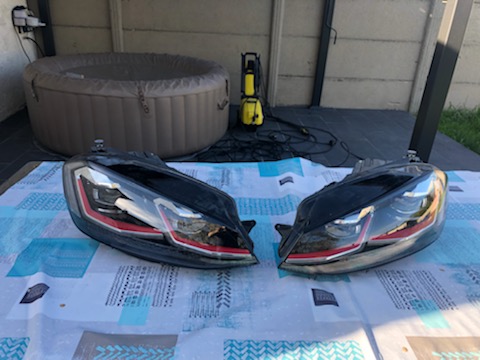

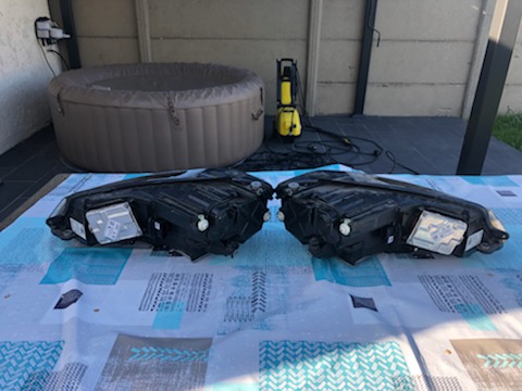

Je vais essayer de t'envoyer une photo du phare.

S
Sevytche
Messages : 33
Inscription : 04 avr. 2022, 23:06
Voiture : Golf 7 gti performance facelift
Re: Codage phares leds directionnels (Facelift)
Message par Sevytche »
Pour le bon fonctionnement alors tu penses que je dois juste refaire le codage vcds et pas besoin de remplacer d'autres pièces style boîtier bcm ect..?
