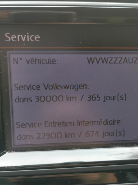

J'ai reçu aujourd'hui mon Obdeleven, acheté 100c pour réinitialiser l'entretien dans le tableau de bord après avoir fait la vidange moi même.
J'ai essayé plusieurs manip pour réinitialiser le "Service Volkswagen" mais rien n'y fait, 3 tentatives, 30c de perdu et toujours le même message au tableau de bord.
Est ce que quelqu'un peux m'aider ?

Salut @Djoulsse il faut certainement paramétrer les intervalles de temps et de kilomètres ainsi que la qualité de l'huile en LL avant, regarde les valeurs que tu as dans les autres apps proposé en amont et en aval.

Petit retour du coup pour réinitialiser le "Service Volkswagen" il faut utiliser "Inspection Service Reset" en utilisant la valeur reset.
Voilà voilà si ça peu aider les prochains :D
VW Golf VII Carat 1.4 TSI 140ch ACT pack Sport
Messages : 44505
Re: VCDS Vagcom / OBDEleven OBD11 et Service entretien
:Merci: @Djoulsse , du coup en terme d'affichage ça donne quoi pour les lignes entretien et entretien intermédiaire/service vidange ? Tu as 30.000 km et 730 jours pour les 2 avec cette dernière manip ?

Service Volkswagen : réinitialiser aujourd'hui avec Obdeleven.
Service entretien intermédiaire : réinitialiser le jour de la vidange, le 13/10, avec la manipulation avec le bouton 0.0 entre les compteurs.
Par contre j'ai pas de photo de l'écran avant/après manipulation le jour de la vidange...
730jrs - 674jrs ça fait 56jrs
Alors que du 13/10 a aujourd'hui il y a 26jrs... :scratch:
