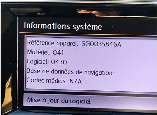

:) Bonjour à tous, voilà, je me permets de continuer ce sujet car j'ai une question sur la fonction "Trafic routier". :!:
j'ai acheté d'occasion cette golf SV (12/2015) en mai dernier. Jusque là , tout va bien. Voici la version du Discover média en place;
Image;
A ce moment là, l'info trafic marchait bien et signalait correctement les problème à venir ...

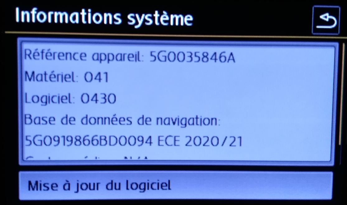

Récemment, j'ai fait la mise à jour en suivant le tuto disponible !! :Top:
mais depuis, il n'y a plus de messages d'info traffic ... aucun ... :pale:
voici la version en service actuellement :
Quelqu'un aurait il une astuce pour récupérer ces infos ? :?:

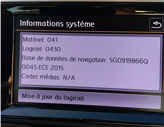

Lors de la révision de ma golf en avril.
Je vais demandé de faire la mise à jour du DM1.
Car à chaque fois que je me trouve derrière une Renault les capteurs s'affolent. :scratch: :Nul:
Je suis en version 430, j'espère être en 450.
