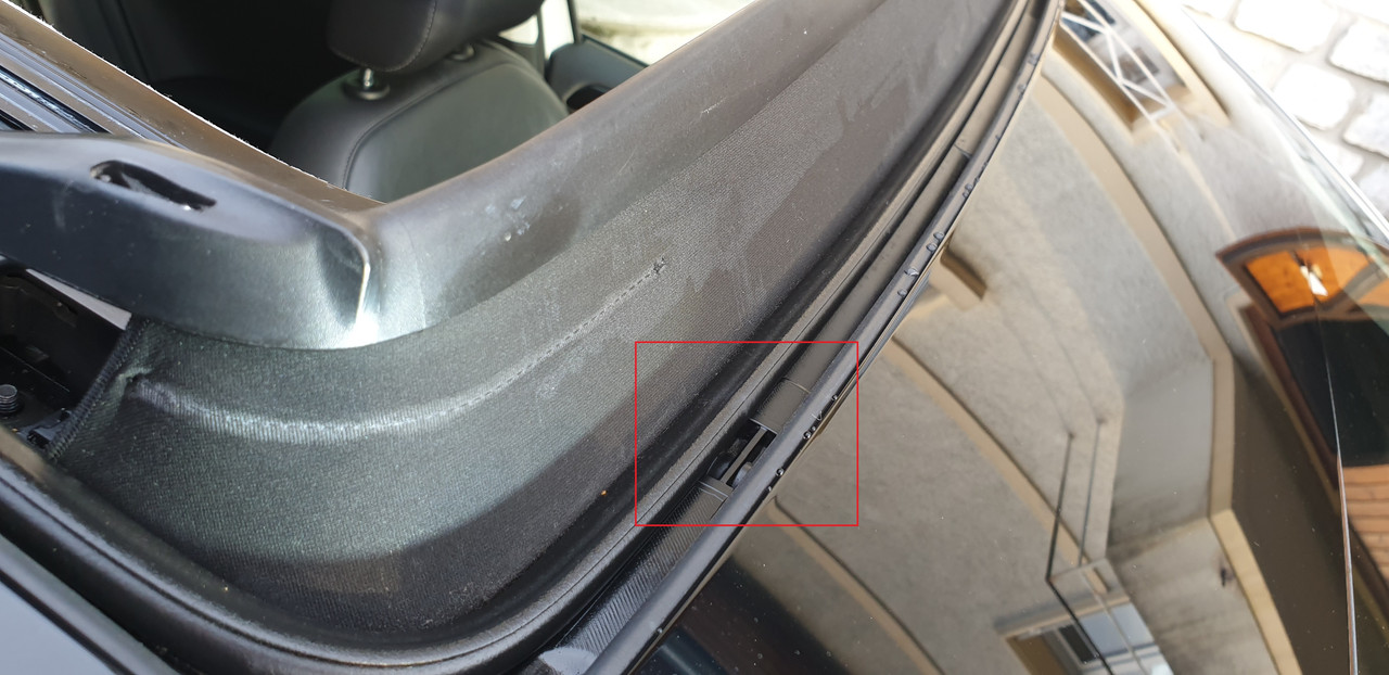

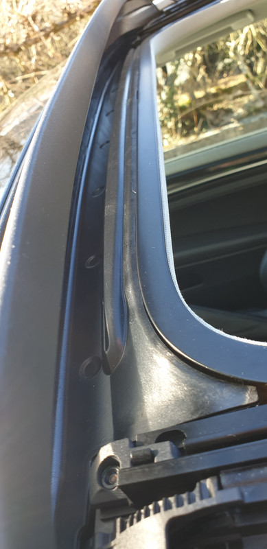

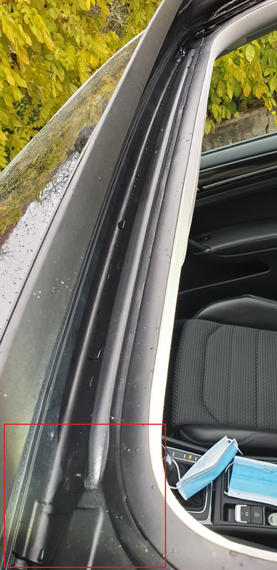

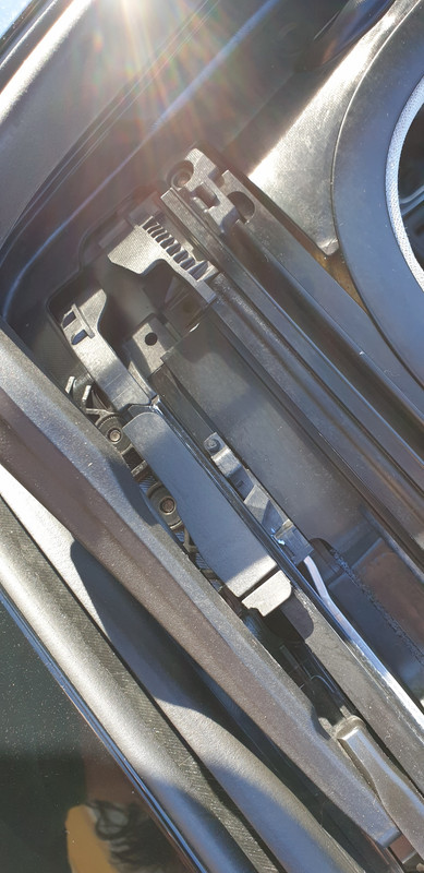

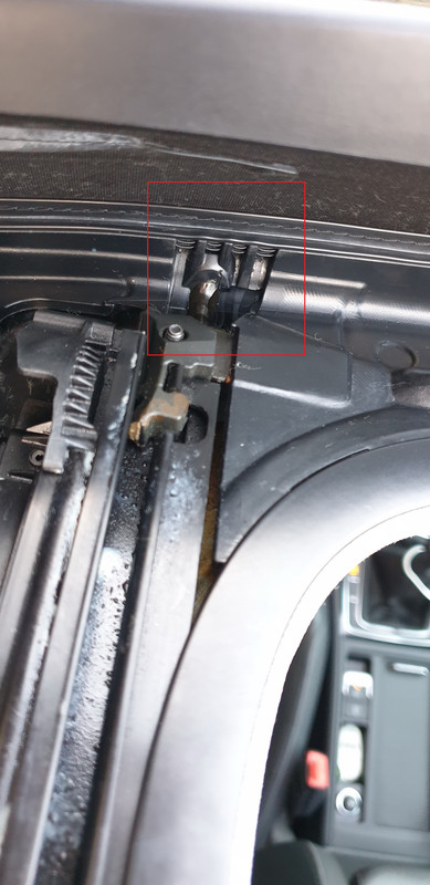

J'ai regardé un peu plus en détail le nouveau cadre de toit ouvrant, on note quelques différences, certaines sont moins visibles, mais l'ensemble a été à priori simplifié sur la partie guidage de vitre, et le cadre en lui-même semble moins torturé, espérons-le du coup plus costaud.
Quelques photos du cadre ancien VS nouveau :

Je voulais juste informer, ça peut être rassurant pour ceux ayant une version produite à partir de septembre 2017 et sur laquelle la dernière évolution du cadre est posée.

@pinguin je parle là de la dernière intervention que j'ai eu et qui concerne le cadre principal, pièce maîtresse du toit ouvrant, et non du bandeau avant plastique noir en forme de U qui reste lui sujet à des fissures également, mais c'est dans ce cas juste l'esthétique qui souffre et il ne peut pas y avoir d'entrée d'eau en raison de ça.
