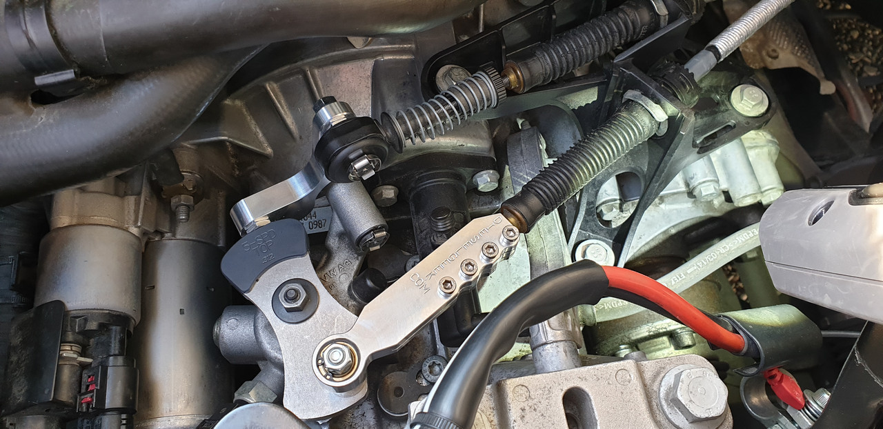

Journée sympa aujourd'hui avec notre ami @Jul01, il est venu à la maison pour me monter le short shifter qu'il avait déjà posé sur la sienne.
Le montage s'est bien passé, et la sensation au passage des rapports est vraiment sympa, faible débattement du levier en transversal et longitudinal, verrouillage ferme des rapports, passage quasi " en ligne droite " entre les rapports alignés (1-2 / 3-4 / 5-6).
J'avais pu rapidement essayé la Golf à Julien, j'avais été agréablement impressionné, je suis conquis de la modification. Reste à se faire la main avec ce débattement court qui déroute au début.

@titi73
Magnifique baie moteur,c'est aussi admirable qu'une carrosserie traitée également ! :Top:
Il faudra que je m'y remette aussi pour la mienne au printemps prochain.
Pour ce shifter,tu as moins d'accroc qu'à l'origine ?
C'est peut être du au réglage de la tringlerie avec ce nouveau shifter.
Ta marche arrière passe t-elle mieux qu'avant aussi ?

Messages : 44433
La MA passait bien, elle n'accrochait quasi jamais sur ma Golf avant montage du short shifter.
Ça n'est pas des paupières, simplement le dessus du bloc phare xénon de la Golf.

En tous cas,y'a plus de place sur ce 1,4 TSI que sur le 1,2 TSI pour accéder au réglage de commande/sélecteur de vitesse,j'ai cru que vous aviez enlevé quelques chose ! :Top:
Messages : 44433
Ah oui il faut enlever la batterie et le socle de batterie sinon c'est pas possible.
Oui,c'est mieux,mais c'est avant tout entre la commande de boite et le circuit de LDR de la pompe à eau qui m'étonne,tu as beaucoup d'espace libre ;)
Sur mon 1,2 TSI,c'est très restreint,impossible d'y passer la main pour le câble de commande,mais pour celui de sélecteur oui,ça passe.

@Jul01
Peux tu si tu as 5 minutes entourer les vis ou il faut mettre du frein filet ?
Merci.

@stef816 oui, il faut que je roule un peu encore pour me faire la main, mais le ressenti est :Top:
Pour la Loctite bleue :
