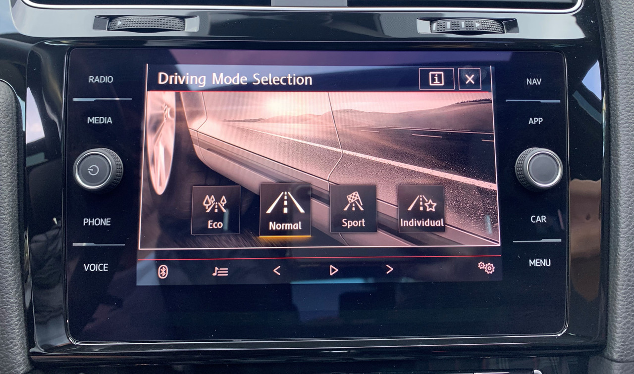

@Snike oui si pas de mode confort y pas le DCC
Le mode individual , tu regle ce mode a ton gout comme
@Bawakuda le disait si DCC dans le mode individual tu peux choisir quelle dureté pour ce mode .
Il a bien dit si DCC présent
Si tu n'as que 4 modes c'est mort pas de DCC , les photos on peu pas faire mieux pour voir .
Sinon tu regarde les amortisseurs , y a un tuyau pour gerer la pression , tu dois le voir sur mon topic quand j'ai changé mes roues hiver
