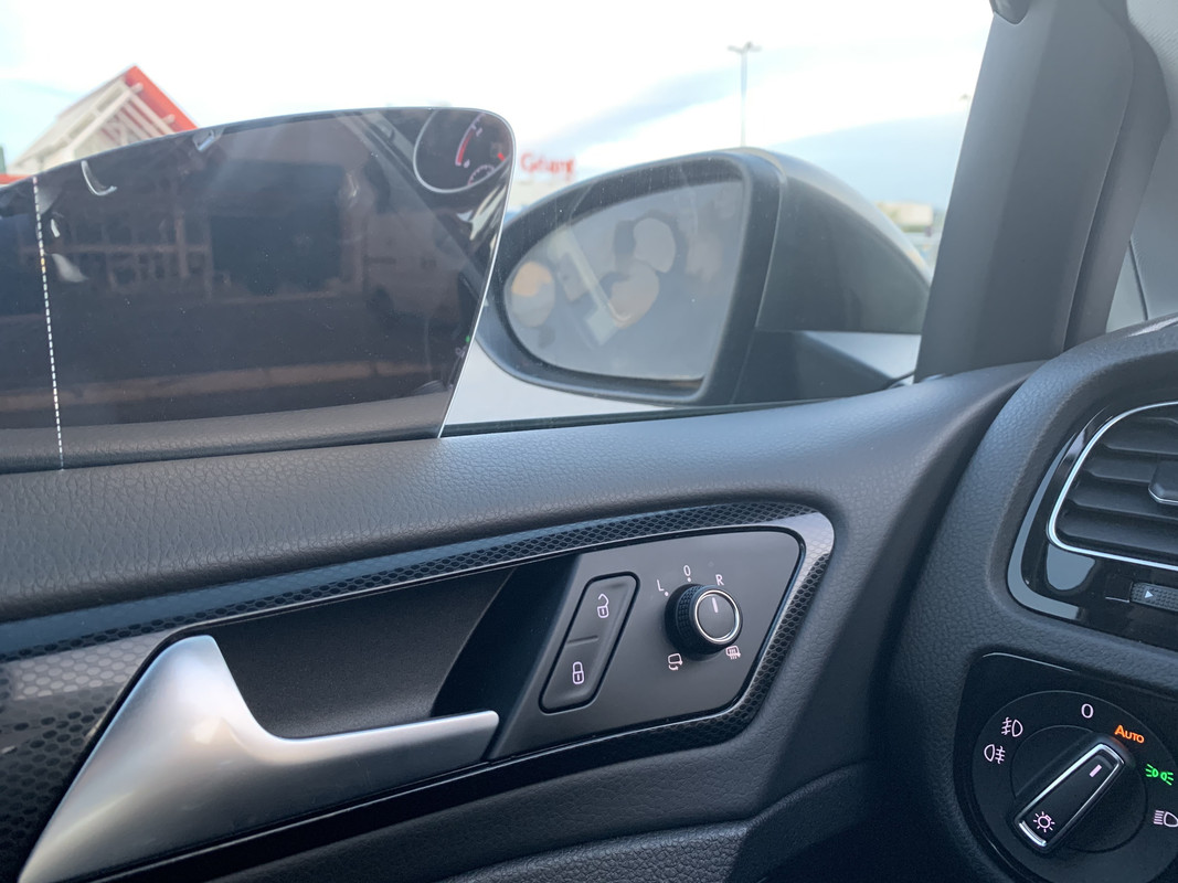

Et voila la surprise du jour, en roulant j'ai remarqué que la vitre de mon retro conducteur vibrait un peux, en arrivant sur le parking j'ai remarqué que le miroir tenait par miracle. :tantpis :(
Avant de d'arriver j'ai immédiatement compris que j'ai été été victime du même problème que certains autres membres.
Et me concernant je peux vous confirmer que mon retro ne reste jamais en position dégivrage, et n'a subit aucun choc.
Ma molette de réglage se balade seulement entre le 0 et le R (lors des marches arrières de façon que le retro passager s'abaisse)
Que feriez vous ?
Le recoller ? Comment avec quoi ? Le dégivrage risque de ne plus fonctionner ? :scratch:
Ou passer directement en concession acheter un nouveau miroir ?
Le dégivrage fonctionnera Thierry.
Prend une colle bi- composant ça sera plus résistant aux vibrations.

Pas mal comme filet le joint de fenêtre ^^ tu as eu une sacré chance qu'il ne tombe pas au sol, un petit coup de col et c'est reparti pour un tour !
@titi73 @Cool77 @Bawakuda
Merci les amis. :Top:
Je n’ai pas fait de photo mais c’est réparé j’ai fait ça dimanche aprem, ça a l’air de bien tenir même avec la petite pluie inattendue de lundi matin. :Top:
J’ai fait ça avec la colle Bi-composant que j’ai pu trouver marque UHU mais c’est plutôt équivalent à celle que j’ai posté plus haut.
Au pire si ça ne tient pas j’irais acheter chez Vw un nouveau miroir, mais je suis plutôt confiant faudra voir après les grosses pluies et chaleurs d’été.
Pour le miroir c’est moi qui l’ai posé côté intérieur juste pour prendre la photo le joint n’a pas servi de filet :lol!:
Comme le miroir vibrait un peux en roulant, à mon arrivée sur le parking de grande surface pour faire mes courses j’ai légèrement toucher la vitre qui tenait par miracle et je n’ai pas eu à forcer, elle c’est décollé sans le moindre effort.
