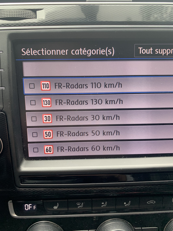

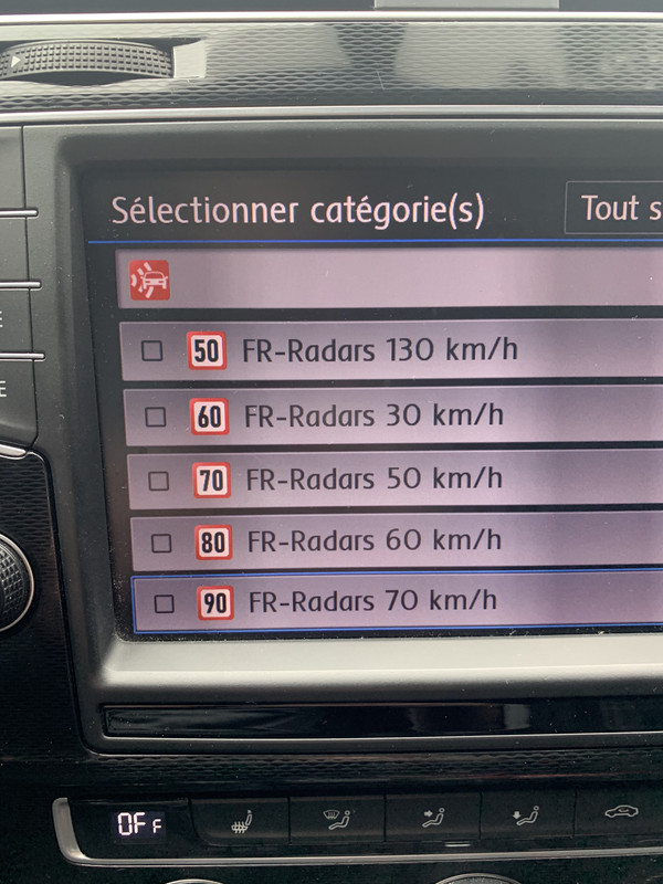

@evopower, si tu parles des POI qui s’affichent avec les titres 16/6, 17/6 et 18/6, ce sont respectivement les radars de feux France, les radars mobiles France, et les zones accidentogènes France, on les reconnais d’après leurs picto et par déduction dans la liste.
Ces affichages sont un défaut comme l’a expliqué Looping16 le 20/02 :
Le fichier a je pense été modifié, volontairement ou pas,
ou il y a eu un problème lors du téléchargement ou de l'extraction.
Il faudrait donc supprimer les POIs importés dans le Discover,
retélécharger le fichier (sans rien modifier),
le décompresser avec WinRar de préférence (dernière version), puis réimporter.
J’ai suivi ces instructions avec la dernière mise à jours et j’ai résolu le problème sur mon DM2, mais pas encore sur mon DP3. Je vais refaire l’ensemble à nouveau pour voir.

Je complète mon post de ce matin,
J’ai refait toutes les manipulations du fichier (le pas TS) pour mon DP3, mais j’ai toujours les affichages 16/6, 17/6 et 18/6. D’ailleurs je corrige, dans ma GTI cela correspond respectivement au zones accidentogènes France, radars mobile France et radars de passage à niveaux France.
@Looping16, Je ne sais pas si tu as d’autres idées / solutions sur ce point.
Salutations,
MécaDuck
