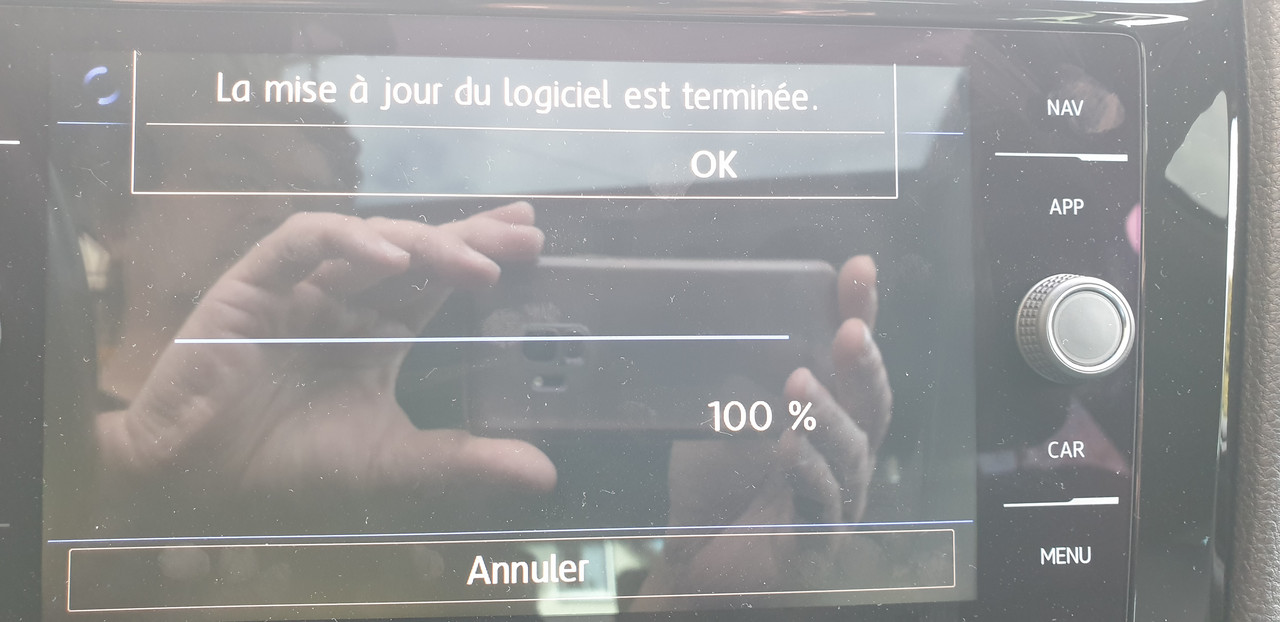

Avant toute chose, je tiens à remercier tous les contributeurs, notamment Looping16, pour leurs partages de connaissances, d’informations et surtout de bases de POI ! :Merci:
Petit retour de mon expérience en espérant que cela servent à d’autres.

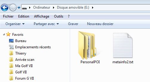

J’ai réussi à installer les dernières bases de Looping16 sur :
- ma Golf 7 GTI de juin 2018, Discover pro, fichiers PersonalPOI et metainfo2.txt collé sur une clé USB formaté en FAT32, aucun problème. De plus cela fonctionne très bien avec le tableau de bord 100% digital.
- mon Amarok phase 2 de juin 2018, Discover media (2e génération je pense), fichiers PersonalPOI et metainfo2.txt collé sur une carte SD formaté en FAT32, inséré côté gauche, le côté droit étant occupé par la carte SD comprenant les cartes GPS. Impossible de charger les POI via une clé USB.
- Dans les deux cas le dossier PersonalPOI est la version complète, pas seulement le MIB2HIGH ou TSD.

Je dois mal m’y prendre, quand je télécharge les fichiers
Et que je l’installe sur carte sd pour mettre à jour les POI
Ça me marque fichier inconnu ?
