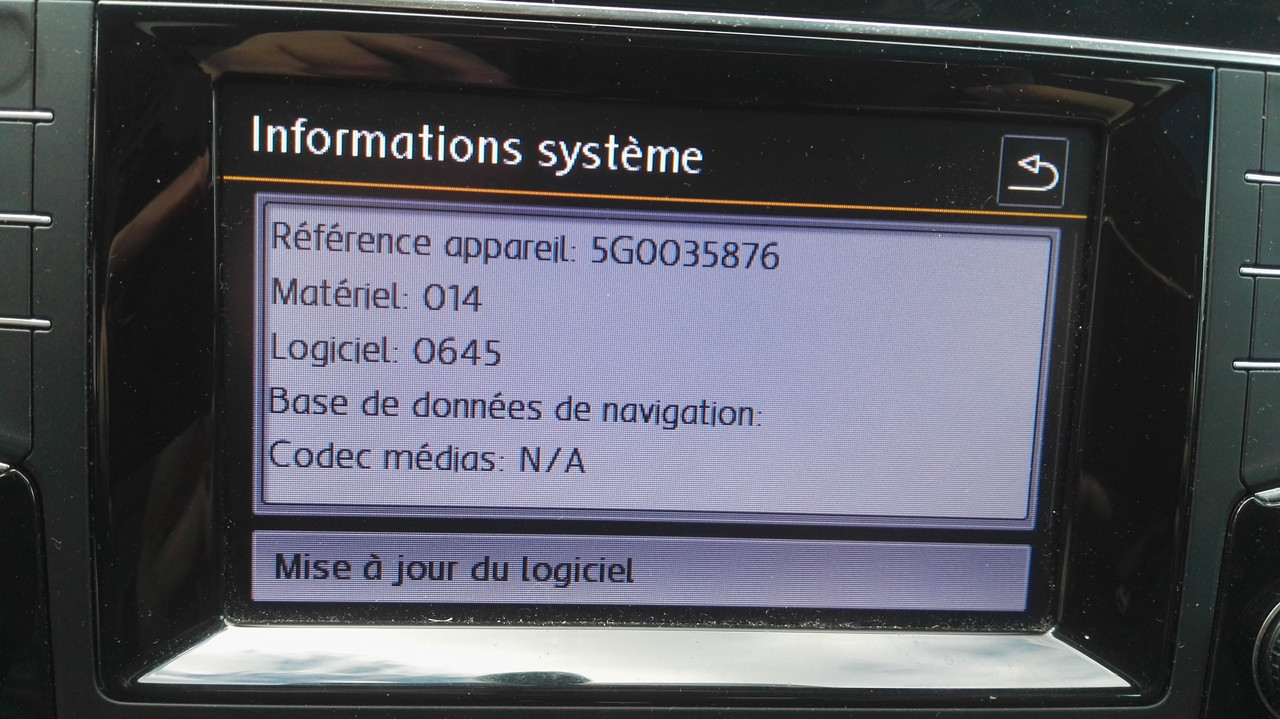

De quel mois et année elle date ?
Il y avait eu un sujet similaire pour les mises à jour cartographie des DiscoverMedia v2 importé de France vers la Réunion

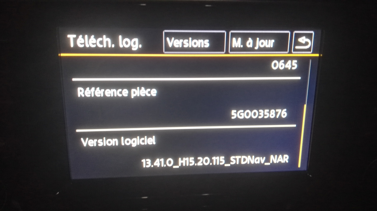

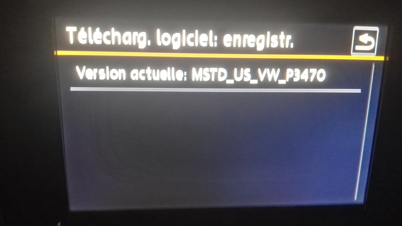

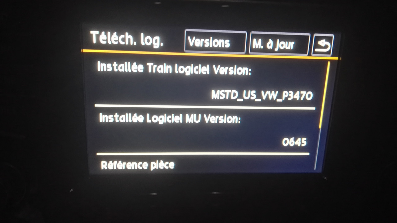

Mais il y a une nuance avec ton DiscoverMedia v1, des US, qui lui a une référence différente des versions européennes.
Ton DM1 des US à la référence: 5G0035876
Matériel: 014
Logiciel: 0645
Sur les versions européennes du DM1 la plus fréquente (sans DAB) :
Reference Appareil: 5G0035846A
Materiel: 041
Logiciel: 0486 (MaJ mai 2018)
Le tien semble avoir une antenne DAB,
Mais en plus une compatibilité AID ce qui n’existe pas en Europe pour les DM1.
Mais le bon point c’est que l’architecture est la même que la version européenne et aussi fabriquée par Panasonic.
Pour la cartographie GPS elle doit être installée sur les versions européennes uniquement sur une carte SD d’origine Volkswagen. (Pour la version US aucune idée mais je pense que c’est pareil)
La dernière mise à jour cartographie gps pour les DM1 européens est ici:
Golf24Carat @ [Sujet unique] Mise à Jour de la cartographie des GPS Discover
Je n’y crois pas mais essayes de télécharger cette mise à jour Europe sur une carte SD de minimum 8go et de l’installer dans ton Discover.
Si ça ne fonctionne pas je suppose qu’il faudra passer par une concession Volkswagen afin de voir si il peuvent débloquer le système ou si il faudra simplement acheter une carte SD Vw avec une licence européenne.
