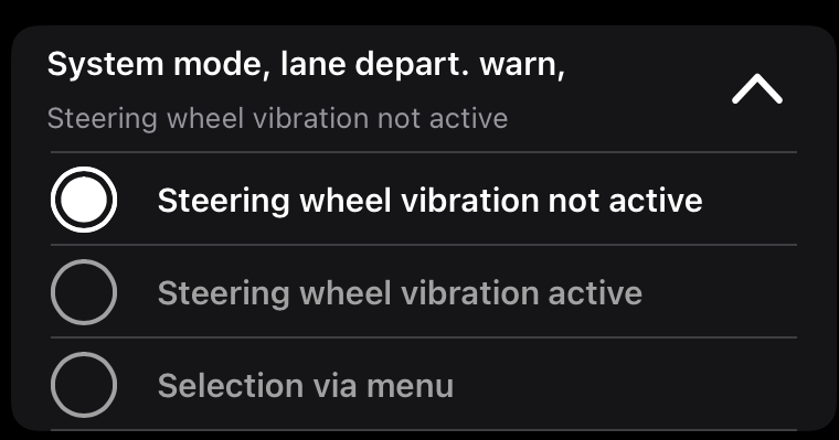

En 3 ans je ne suis jamais arrivé à produire une vibration de mon volant (je ne parle pas ici de la vibration avec le Blind Spot Detection). Mon volant n'a jamais vibré seulement dans le cas du Lane Assist. J’ai regardé le paramètre « Lane depart. Warn » dans « Long coding » au niveau du calculateur A5. Par défaut, il est indiqué « Steering wheel vibration not active ». cf. ci-dessous le print screen d’ODB Eleven. J'ai tenté de l'activé, mais le comportement est le même. Je ne comprends pas à quoi sert ce paramètre
