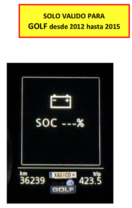

Par hasard, j'ai revu un exemple d'affichage du type « SOC ---% » sur un forum espagnol qui précise que les Golf 7 millésimées à partir de 2016 ne peuvent pas avoir le niveau de la batterie sur l'ordinateur de bord, d'où ton affichage...
Je pense que tu confonds l'année de première immatriculation avec le millésime.
À titre d'exemple, le châssis de ma Golf commence par WVWZZZAUZE... La lettre E correspond au millésime 2014, bien que la date de première immatriculation soit en 2013.
À mon avis, ta Golf 7 est millésimée 2016. Tu devrais trouver la lettre G pour ton numéro de châssis.
Comment décrypter un numéro de châssis ?
Si c'est bien le cas, tu n'as pas le module « contrôleur J367 ». :tantpis
Dès que tu auras accès à un câble VCDS ou ODB11, je te conseille de désactiver l'affichage de la batterie sur l'ordinateur de bord :
[17 – Instruments] -> [Security Access 16] (20103) -> [Adaptation – 10]
« No-voltage display » dans la liste déroulante
Sélectionner not active
Sinon, tu as bien fait de retourner chez ton concessionnaire pour qu'il te change la batterie.

Bon benh merci du coup je crois pas avoir le bouton park assist donc pas l'option a confirmer ce soir, et pour la batterie donc c'est normal! elle est de Juillet 2015 mais effectivement faut que je regarde le g sur number chassis pour être sur,
Merci encore je pouvais toujours mettre mon clignotant et avancer doucement vers une place mdrrrr :lol!:

Tu as entièrement raison je viens de vérifier sur ma carte grise le numéro châssis et il y a bien un G après WVWZZZAUZG
donc dans mon "malheur il y a du bonheur j'ai une millésimes 2016 cool!" :lol!:
