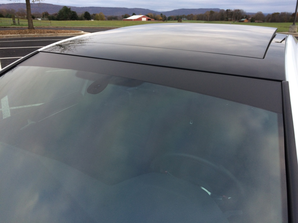

Sur ta photo, le cadre ne semble pas parfaitement ajusté. Il remonte sur les côtés.
Sur une autre photo de Golf avec un toit ouvrant, la différence est nette. A moins qu’il s’agisse d’un effet d’optique. :scratch:
C'est pas faux se que dit feelies70 trop serré au milieu et il craque :(
Messages : 44504
@Feelies70 il remonte en effet de chaque côté, c'est en fait bien comme ça d'origine le pare brise n'ayant pas la même courbure que le toit mais c'est bien ajusté, j'avais fait des photos des différents points de jonction avant le premier remplacement.
