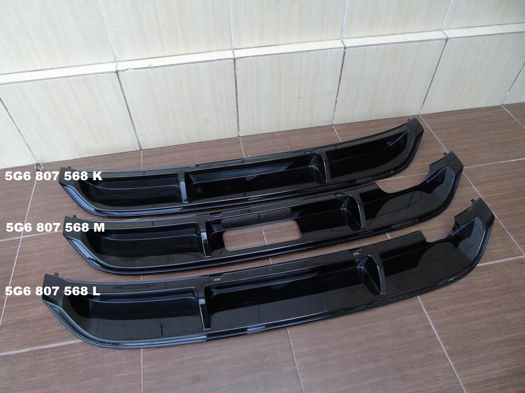

Messages : 6451
Re: Diffuseur sur R-Line
On fait le point en images, ce sera plus parlant. ;) Voici tous les diffuseurs oem compatibles R/R-Line phase 1 :

Yes cette photo vient d’Ebay je l’ai déjà vue.
Du coup j’ai commandé avec une seul sortie vue que j’ai pas trouvé d’infos sur celui sans sortie

Voici la référence du diffuseur sans aucun trou :
- 5G6807568K Diffuseur Golf 7 R-line sans trou pour échappement - Acheté 143€ TTC chez VW
C'est celui que j'ai commandé chez VW quand j'ai fait ma modif.
Quand je me suis renseigné la première fois chez VW , le magasinier m'a dit que ça n'existait pas sans trou.
J'ai fait des recherches et j'ai trouvé cette ref. : 5G6807568K
C'est la lettre K qui fait la différence du type de sortie sur le diffuseur R-Line
Je suis retourné chez VW et lui ai donné la référence et là, il a trouvé et à commandé sans soucis.

J'ai sur ma golf 7 R-LINE le diffuseur arrière 5G6807568L (un pot d'échapement à gauche).
Je cherche aujourd'hui ce même diffuseur mais avec la prédécoupe pour attelage.
Est ce que cette référence existe ou c'est simplement sur la version double sortie d'échappement ?
