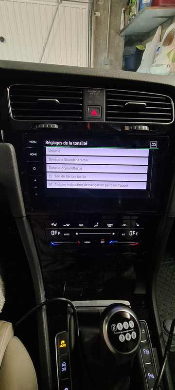

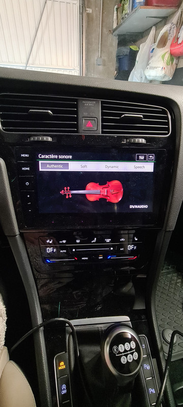

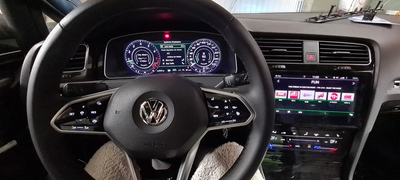

Salut bon maintenant que j'ai tout remonter je peux officiellement annoncer que après plusieurs essaies le volant tactile chauffant est opérationnel, j'ai voulu garder l'ancien logo donc ancien airvag faisceau totalement modifié mais fonctionnel. Ce pendant le dynaudio prend du temps le branchement en Y de la fibre optique me donne du mal. Y aura encore une surprise sur ce volant plus tard mais rien de fou.
:Top: :Top: :Top:
Toujours au taquet je vois :lol!: :Top:

Il est magnifique le volant :jaime:

Merci a vous les amis, oui j'ai repris de plus belle, le coup de mou est parti, le dynaudio est terminer mais me reste la connexion optique en Y a finir sans ça je peux même pas vérifier si c'est bon. Mais on est a la fin la voiture est remonté.
