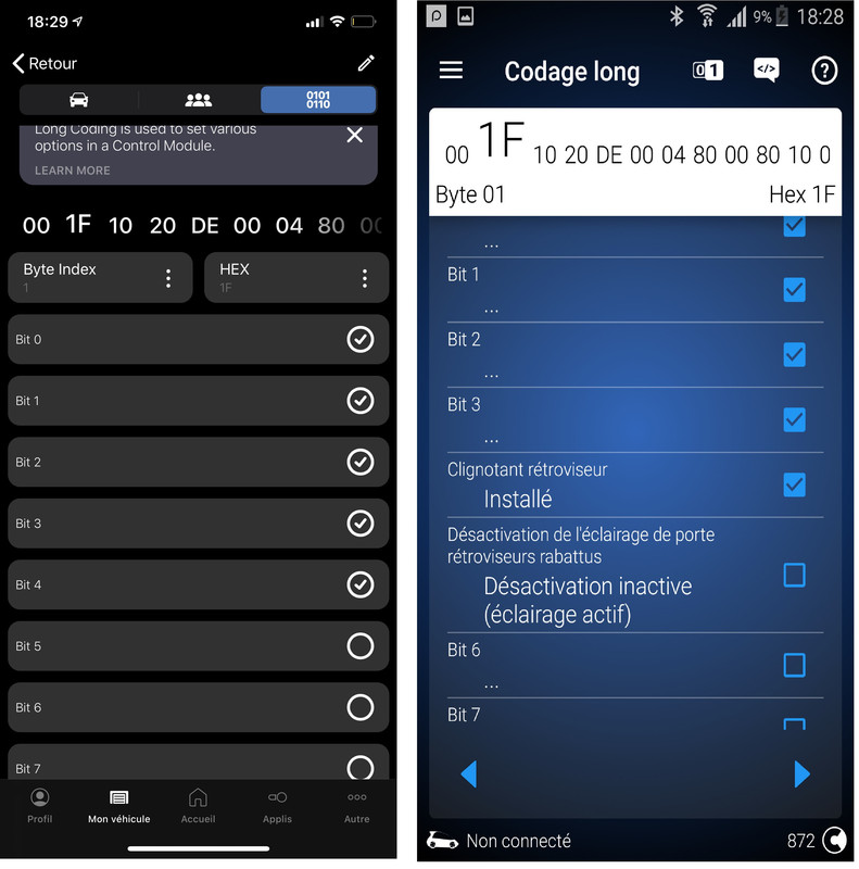

Module 52, codage long :
00 3B 10 20 DE 00 04 81 00 80 10 00
GTO
Messages : 1904
Re: OBDeleven
Message par GTO »
:Merci: à toi golf24carat
Re: OBDeleven
Merci @titi73 Merci @GTO
Je sens que la solution n'est pas loin. :bounce:
Moi dans le module 52 --> Codage Long --> 3eme onglet "01010110"
J'ai:
00 1F 10 20 DE 00 04 80 00 80 10 00
Il y a quelques différences avec ton codage titi. :scratch:

En détail ça donne ça et toi ?

@Golf24Carat
Vérifie ton codage ou tu as 1F (en cliquant dessus) pour voir les bit coché par rapport à ceux de titi .
J’ai pas réussis à avoir la valeur 3B sur la mienne
Ensuite essaye aussi le byte 7 en cochant le bit 0 pour voir si c’est ça .

Dans le module 52 --> Codage Long --> 3eme onglet "01010110" ---> Byte Index 1 (1F)
Version iOS et version Android: (dans le doute j'ai préféré vérifier sur les 2 interfaces qui sont présenté différemment pourtant à jour sur les 2 versions)
iOS -- et -- Android :

Le bit2 serait à voir, c'est le seul qui pourrait être en défaut, mais à quoi correspond-il ?
