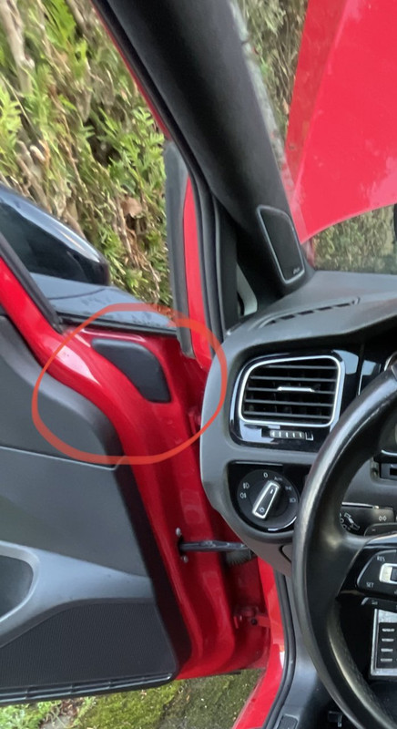

Dis moi, ce cache là, il est d’origine sur ta Golf ?

Oui ce cache est monté de série @francky93, il a apparemment été supprimé sur les facelift. Voici les refs :
- Cache gauche : 5G0 837 097 A 9B9
- Cache droit : 5G0 837 098 A 9B9
- Il faudrait aussi deux clips (1 par côté) pour les monter (ref : 8E0881090 4PK)
Ceux sont les pièces 22 et 23 sur le plan etka : https://volkswagen.7zap.com/fr/rdw/golf ... 837060/#23

Sur ma Leon III phase I de 2014,je n'ai pas non plus ce cache... :tantpis
Re: [Lenoox] Golf VII CARAT 1.2 TSI 105 DSG7 E85 - Rouge Tornado
Merci @Jul01 , oui trop moches de voir mes vis

@francky93 Yes, comme à dit Julien, c'est bien une pièce d'origine sur la mienne :Top:

Bien vu @francky93 du coup je suis allé vérifier sur la mienne de 2015 :pale: j ai deux belles vis apparentes :tantpis donc merci à toi Julien pour les références je n ai plus qu’a commander ça... :scratch:
