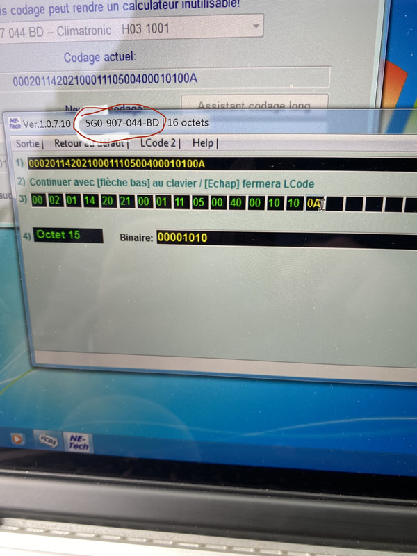

Donc normalement y’a une BCM haute en plus
Tu peux voir la version dans les infos de la BCM
L
Libar19
Messages : 106
Inscription : 15 juin 2020, 21:30
Voiture : Golf 7,5 GTE
Re: Ventilation et fresh care
Message par Libar19 »
C’est sa ?
Golf 7.5 GTE
VCDS/Odis-e
GTO
Messages : 1904
Message par GTO »
Ça c’est ton climatronic
C’est le même code mais dans le module 09 centrale électrique
