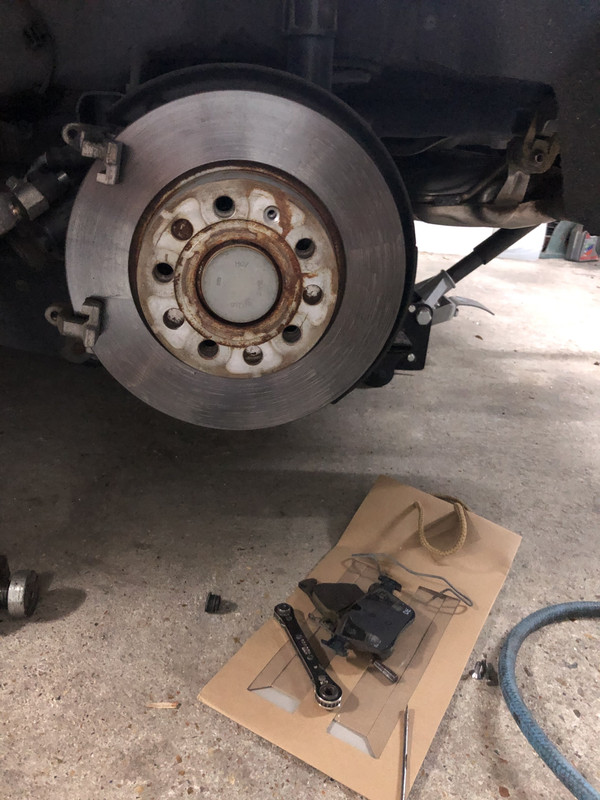

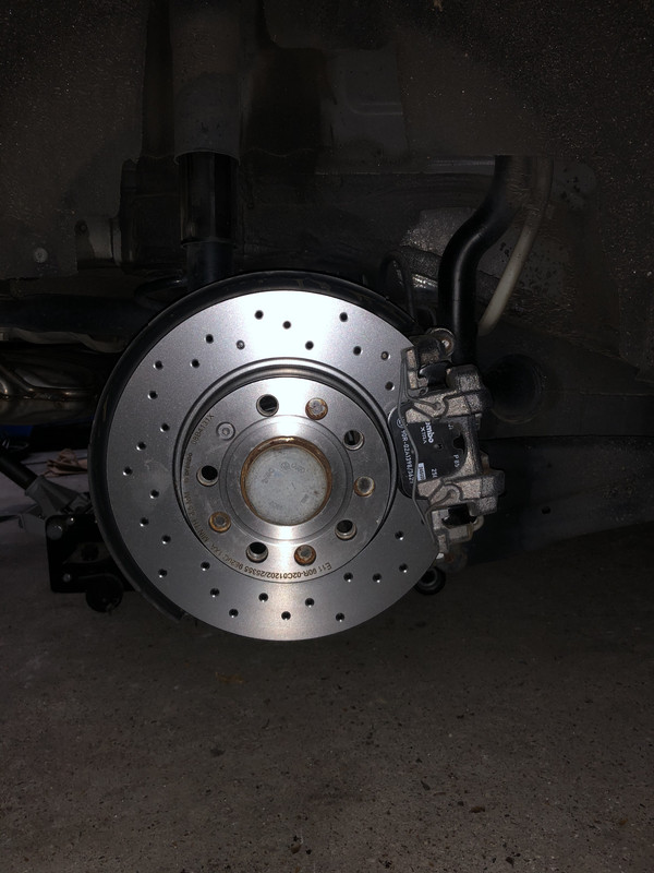

Suite et fin de la pose des disques et plaquettes arrière. Avec l’outils c’est tout de suite plus facile. Grand merci à Lionel qui a pu se libéré un dimanche pour finir le travail. Me voilà content et satisfait du travail effectuée et de la qualité des pièces installer. :Top:
Sachez que pour changer les disques arrières il vous faudra donc retirer les supports d’étrier.

Mais premières impressions sont bonnes donc je ne me fais pas de soucis reste à savoir combien de kilomètres on peut faire avec. Mais dans l’ensemble je suis très satisfait

Le rodage sera réalisé c’est sûr. Pas de vibration pas de bruit anormal en roulant ou en freinant. Mais brembo ne communique pas sur la longévité des disques et des plaquettes. Tu me dira tout dépend de la conduite... quel dure le plus longtemps et qu elle soit le plus efficace. En tout cas le rendu visuel j’aime beaucoup.
(Un poil plus gros à l’avant ne m aurai pas déranger mais ça aurai été plus chère aussi)

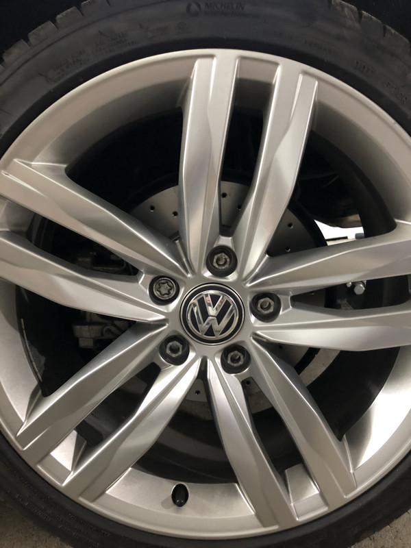

Je voulais attendre encore quelques kilomètres avant de vous donner mon avis. Mais on va le faire aujourd’hui.Pour être honnête le freinage est nettement meilleur. Le fait d’être passé sur les disques en 312 au lieu de 288 se fait ressentir au niveau de la pédale dans un premier temps,ça mord beaucoup plus et on s’en aperçoit davantage quand on effectue un gros freinage. Je ne peux que conseiller cette modification niveau sécurité comme au niveau esthétique. Je ne regrette absolument pas mon choix. Merci à @Jul01 de m’avoir renseigné à toute mes interrogations au départ et à toi @eyo pour ton professionnalisme. :welcom:
