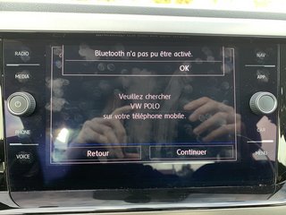

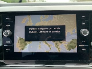

Je reprends ce sujet car hier soir je me suis rendu compte que mon GPS ne fonctionnait plus... :(
Suite à l'activation d'AppConnect je pense.
J'ai le message d'erreur suivant :
"Données navigation syst. infodiv. invalides. Contrôlez les données."
Je n'arrive plus à me connecter en Bluetooth avec mon iPhone non plus, VW POLO n'apparait plus.
* Ce matin, j'ai essayé de mettre à jour la cartographie à l'aide du tutoriel ci-dessous (très bien fait :Top: )
* Quand j'enlève ou remets la carte SDHC le Discover Media la reconnait bien.
* J'ai essayé de le rebooter en appuyant 10 secondes sur le bouton marche/arrêt. Il a bien rebooté.
* Je viens d'essayer de réinitialiser tous les paramètres d'usines.
Mais j'ai toujours l'erreur... Avez-vous eu ce message d'erreur? Avec une solution simple pour le résoudre.
Sinon je vais devoir rappeler le garage et j'imagine déjà qu'il va falloir négocier pour qu'il ne me facture pas en plus un diagnostique...
Merci et bonne journée ;)
Dernière modification par MarcAttack le 24 déc. 2020, 18:16, modifié 1 fois.
Re: CarNet / App connect / Mirror Link
:coucou: @MarcAttack
Il me semble avoir déjà lu un problème similaire suite a une installation de CarPlay/AndroidAuto/Mirrorlink
Seul tu ne pourras rien faire il faut retourner chez Vw car ils doivent de réactiver tes licences.
C'est juste qu'ils ne sont pas allé au bout de la procédure. :tantpis
Message par MarcAttack »
Golf24Carat a écrit : 23 déc. 2020, 21:30
Pour clôturer le sujet (cette fois-ci c'est la bonne).
J'ai déposer la voiture ce matin, 30 minutes plus tard c'était fait. Ils ont fait une réinitialisation.
Le Bluetooth, la navigation, AppConnect fonctionnent et ils ne m'ont rien fait payé de plus. Ils sont honnêtes à St Etienne :D
