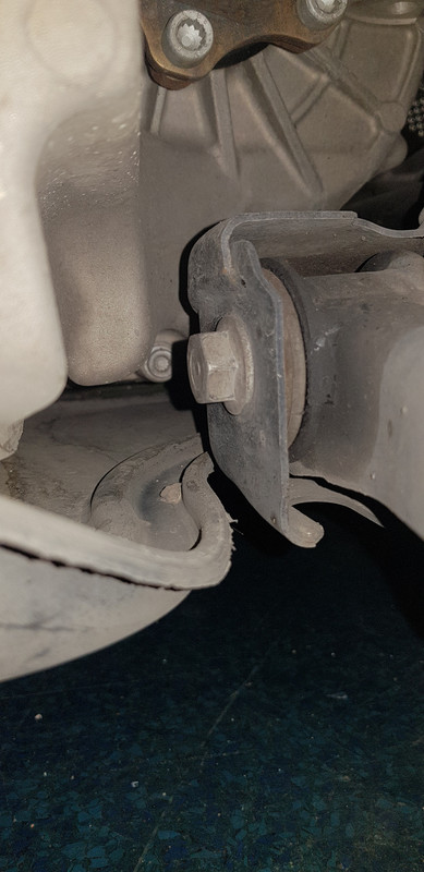

J ai un petit soucis pour demonter mon triangle amortisseur avant gauche sur Golf7 GTD . La vis ne sort parce qu elle bute sur la boite DSG. J'aimerais savoir si quelqu'un a deja rencontré ce probleme. Ou peut etre le sujet a deja ete traité ulterieurement.

tu as une photo?

voila la photo
Re: Démontage triangle amortisseur avant gauche
Ok
la faut que tu lève un peu la boite en mettant un cric dessous, je pense
j'ai pas la voiture sous les yeux,
après sinon c'est descendre le berceau moteur :(

mais je pense si je leve boite, il serait plus judicieux de deserrer le support moteur gauche
qu est ce que tu en penses
Oui bien sur sauf si c'est 1 centimètre.

il vous suffit de faire lever la boite via un cric + planche de bois

ok et pas de risque de deteriorer la boite en faisant cette manip??
YanCT
Messages : 624
Voiture : Golf 7 TDI 205 ch
Message par YanCT »
non aucun risque c'est étudié pour
