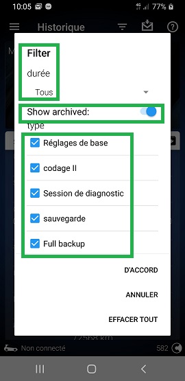

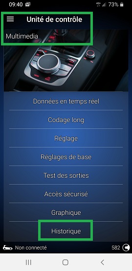

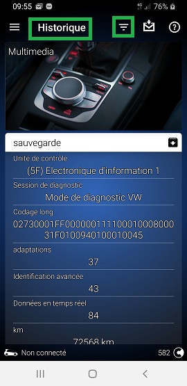

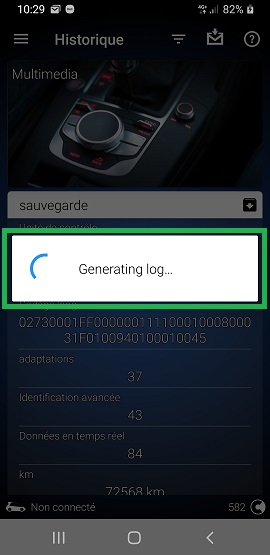

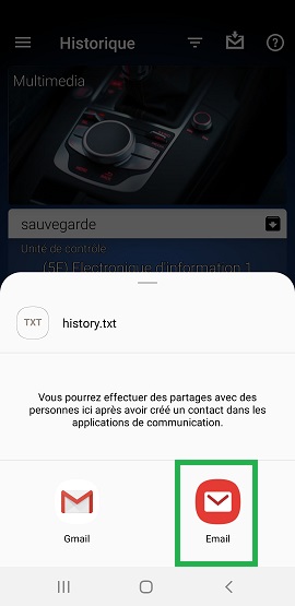

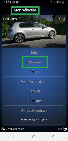

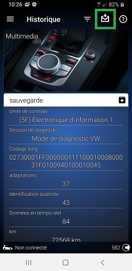

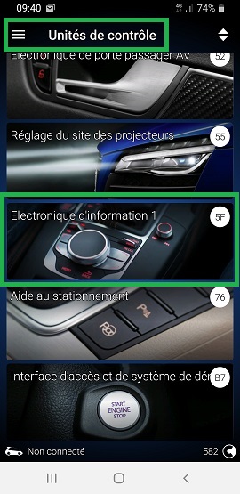

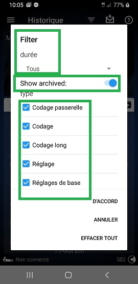

@stef816 OBD11 génère un fichier .txt que tu peux t'envoyer par mail.
Tu peux faire une sauvegarde totale ou par module, idem pour générer le fichier tu peux aussi filtrer ce que tu veux extraire comme données (codages, sauvegardes, codages longs ...), sur quelle durée (1 jour, 1 semaine ...), éventuellement les archives ...
J'avais fait des screens pour une sauvegarde du module 5F (pour tous les modules c'est le dernier screen à prendre comme chemin) :
Image - Image
Image - Image
Image - Image
Image - Image
Image - Image
