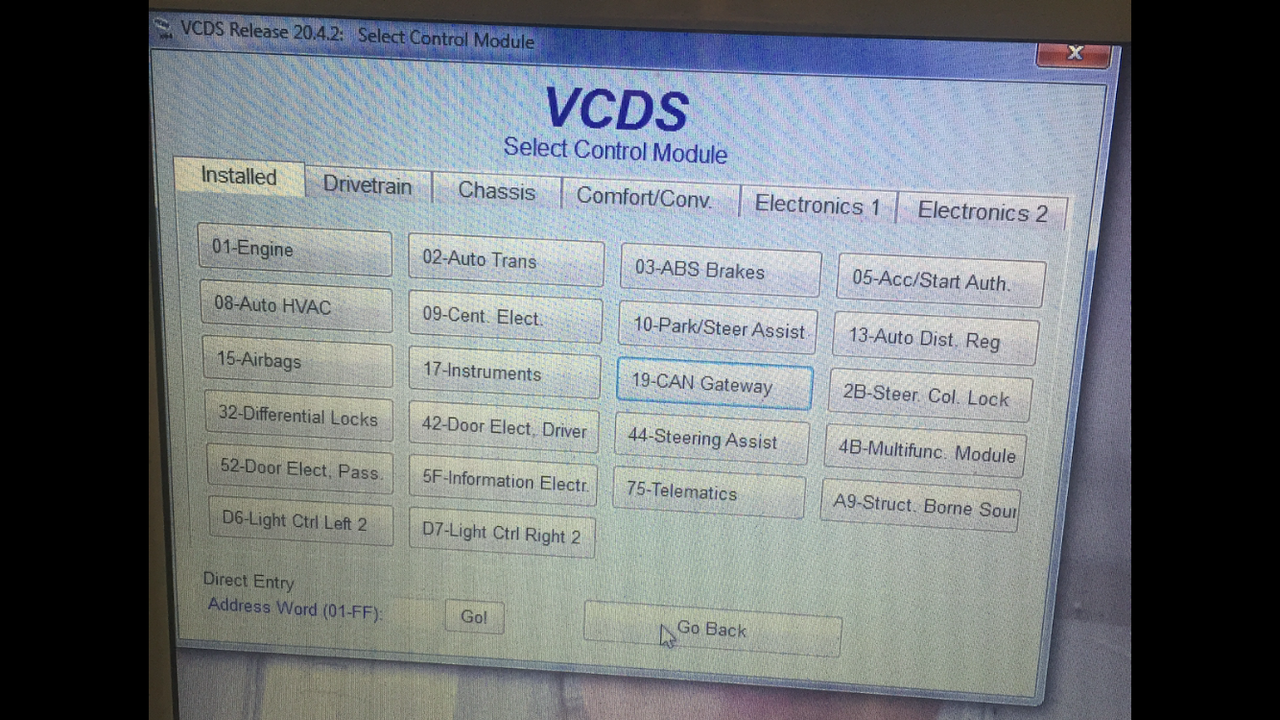

Mais le problème est résolu 😉
Je vous explique :
J’ai deux modules, D6-Light Ctrl Left 2 et D7-Light Ctrl Right 2.
Mais ils ne sont pas dans la liste du Gateway.
Je les ai donc rajouté et ça m’a créer deux erreurs supplémentaires en plus de l’erreur du départ.
Ensuite, j’ai effacé les défauts et seule l’erreur du départ c’est effacée.
J’ai enlevé les deux modules que j’avais rajouté dans la liste du Gateway et j’ai re-effacé les défauts.
Voilà plus de défaut dans le Gateway.
Maintenant la question que je me pose, pourquoi j’ai ces deux modules ne sont pas listés dans le Gateway !?!?
Bref, mon erreur est effacée et c’est déjà bien.
