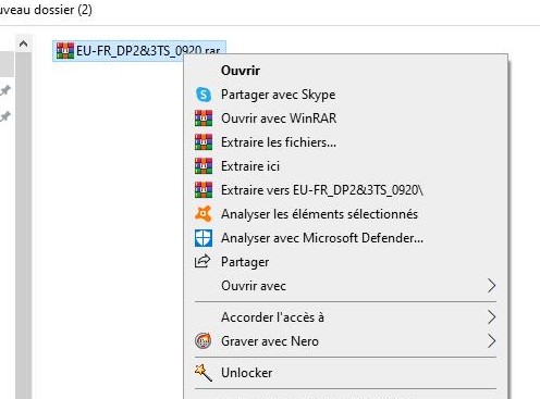

oui c'est ce que je fais, seule les 2 élément sont sur la carte SD
1:
2:
3:
je prend les fichiers du rar ou celui du 3
